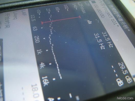

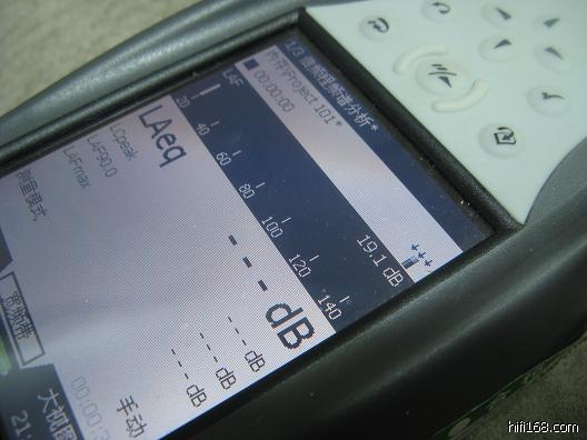

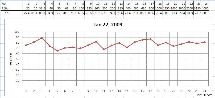

先是底噪,这是关闭空调,加湿器,开着器材(暂停时),屏住呼吸所测。多数时候在30DB以下,最大值在31.5Hz处(我先已设定1/3倍频)。如果LP在门外走动和说话会在33-35DB。如果设定在宽频是20DB以下(还没看说明书,应该是加权的)。看图片。

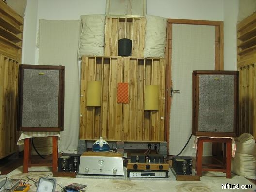

这是我现在的听音室的图,和以前有些变化。
这是刚才测得结果,没用软件,直接手工记录,用EXCEL分析的。
再上一张20Hz时的图,斯大林的低频下潜很好(倒相孔一半,标准状态),仪器的响应也很好,边上的两个频带都低很多了。

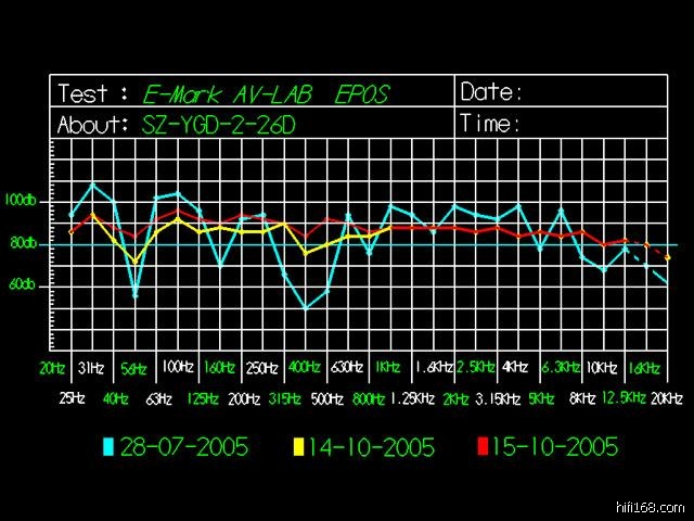

上一张别人的图
这是网上一篇文章,两三年前我看了一遍又一遍。今天又找出来温习了一遍。
蓝色是未装修时的频率响应,黄色是装修后的,红色是用均衡器调整后的。
黄色和我的很类似的。

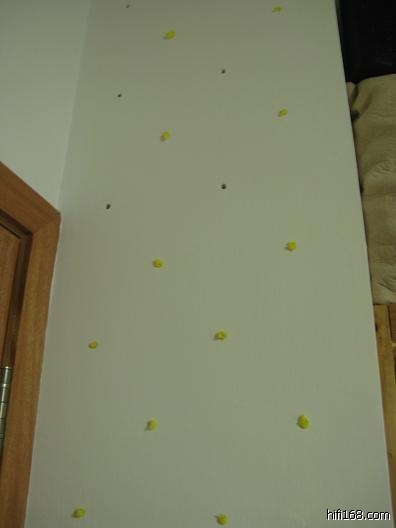

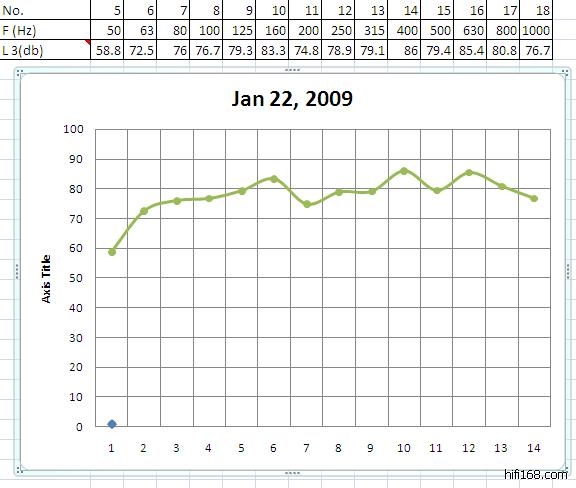

刚才又把说明书看了一下,刚才测量高频时有些问题。还是先把中低频解决再讲。我的曲线50-100Hz都低了,想办法要减少这一段的吸声量。我在音箱的后面设置了两个亥姆霍兹共振腔,先把孔堵掉50%和75%看看。这是调整后的曲线。1K以上先不测了。
红色是刚才第一次测的(L1),蓝色是堵掉50%后测的(L2),绿色是堵掉70%并把箱子向前移动5CM后所测(L3)。三条曲线的区别还是很大的。曲线L3从70Hz到1000Hz波动+/-6DB,应该很不错了,就是50Hz太低了。
如果是一个书架箱,那么出来L3的效果,就太好了(调整Y轴范围,把50Hz以下去掉)。可惜我用的是斯大林。
先用全频扫了一遍,明显地均衡了很多。不过听CD就没感觉了。
下面是堵掉孔地图片。黄色的海绵把孔堵上。
最后编辑Jason_WY_Ma 最后编辑于 2009-01-24 13:45:40

今天折腾了半天也没结果,有些灰心了。请教各位:
1。是否31Hz的共振峰是主要的问题,导致了50Hz严重下降。
2。如何解决31Hz的共振峰?
回复 4# Jason_WY_Ma 的帖子
的确要先处理峰,先处理最低频率那个,你共振腔频率不合适,做成30多hz的试试

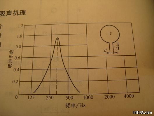

亥姆霍兹共振腔的运用

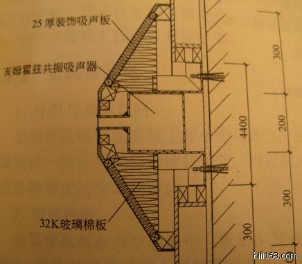

上张图,看了就会心动。比一般的薄板共振Q值要高很多,选择性强。

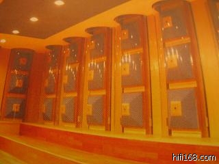

所以在音质要求较高的场合应用很广,国外有柏林交响乐大厅,英国伦敦皇家节日音乐厅,丹麦哥本哈根广播电台演播厅都采用了亥姆霍兹共振腔(放在顶部)。国内的有大连广播电视中心音乐录音棚(这些都是书上抄来的)。
这是大连广播电视中心音乐录音棚的图片。放在侧面。

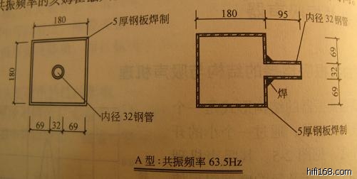

大连广播电视中心音乐录音棚使用了三种不同频率的亥姆霍兹共振吸声腔,中心频率分别是63.5Hz,81.6Hz和99.4Hz。可以有效的覆盖50-120Hz段(这是小型听音室最容易出问题,并且很难解决的频段)。再高的频段可以使用其他手段有效的解决,看看坛里其他朋友的文章和我的第一篇文章。
图片是63.5Hz的图。
实际的产品是做成宽频的吸声体。看下面的图。
实际的外观图就是8楼的最后一张图。
