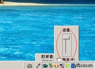

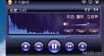

使用USB解码器时,把PC机右下角的小喇叭音量调至最大。功放机音量旋钮调至正常音量,利用“千千静听”播放软件调整适合的声压,非常方便,连遥控器也不必用了。
