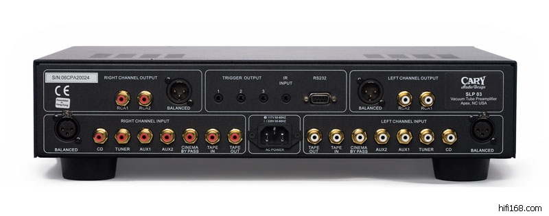

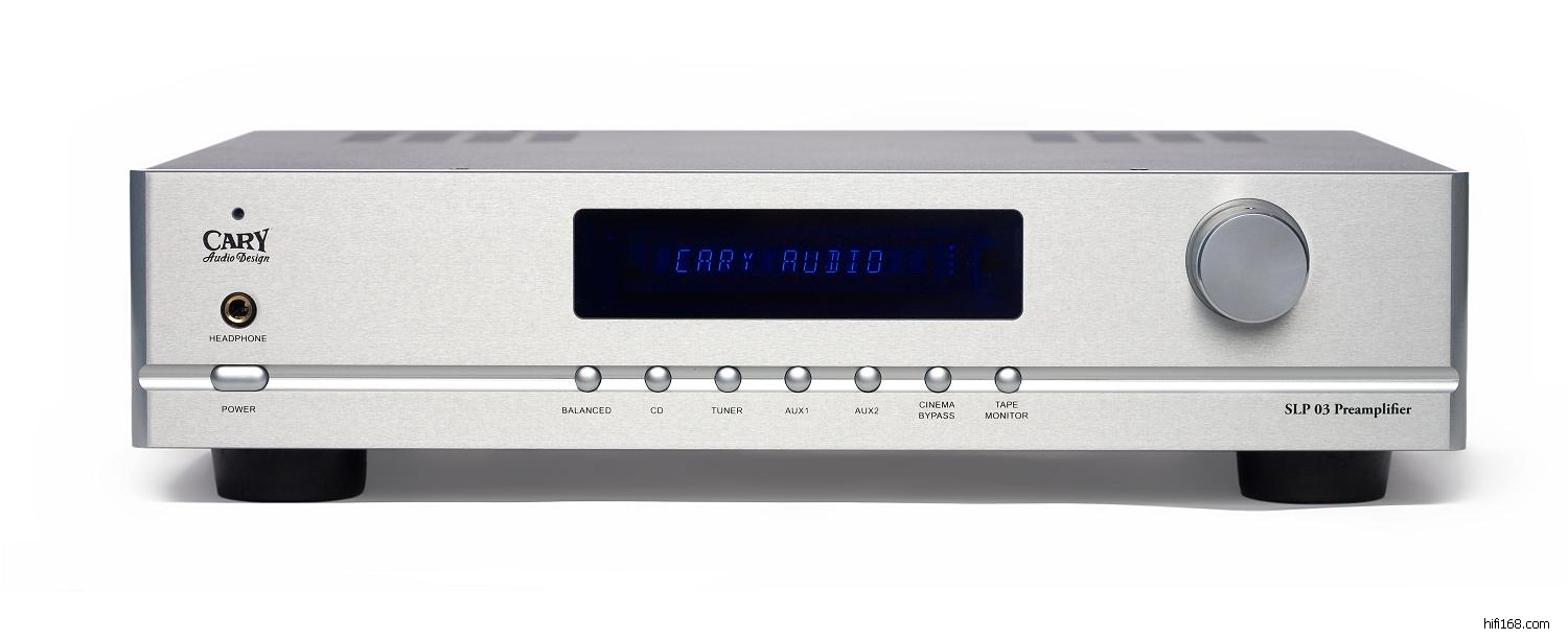

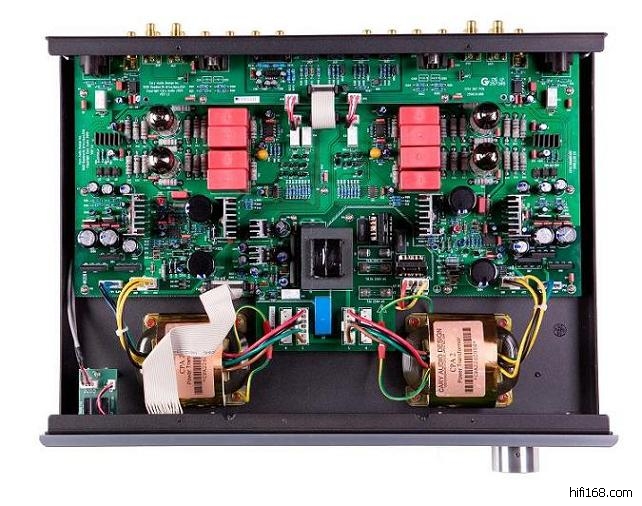

回复: 晶体管合并机加前级(请教潘志强等各位前辈)
全平衡电子管前级
l
Dual-Mono双单声道设计,左右声道各使用一个R型变压器供电。
l
每声道各使用两支12AU7/ECC82真空管作全平衡放大。
l
音量控制使用发烧级步进式设计线路,音量控制范围为63db。
l
全机使用发烧级零件,左右声道配对及筛选测量(Vima威马发烧电容) 。
一组XLR平衡输入及一组XLR输出(瑞士制Neutrik插座)、六组RCA输入及二组RCA输出。
