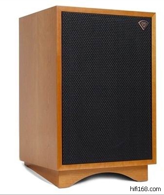

我有一对杰士Heresy II箱子现在用的是新德克V10合并胆功放+新德克胆/石输出CD机+全套新德克金银合金线材。不知道这样的搭配是否合理,现在总感觉推力不够。下面是各产品型号和参数,请高手看看!!!指点一下!在不变箱子的情况下,怎样升级才能发挥这对箱子的潜力!!!现在本人准备花6-8万元升级功放和CD机不知道搭配什么样的胆/石机和CD机好!!
Heresy II箱子
标称阻抗 8 欧姆
分频频率 HF: 5000Hz <br>LF: 850Hz
频率响应 58Hz-20kHz±3dB
灵敏度 在 1 瓦/1 米处灵敏度为 96dB
承载功率 最高持续功率 100 w(峰值 400w)
中音 K-53-TI 1.75 英寸(4.45 厘米)钛膜压缩驱动头
高频号角 双垂曲线号角
低音喇叭 K-28-E 12英寸(30.48 厘米)合成纤维锥盆
中频号角 指数型号角
高音喇叭 K-107-TI 1 英寸(2.54 厘米)钛膜压缩驱动头
最大声音输出 118dB SPL

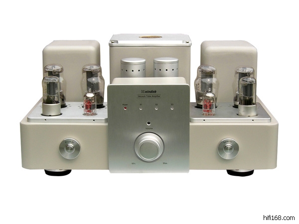

新德克V10合并胆功放
1. 采用12AX7(ECC83)X2、6N8P(6SN7)X2、350x4组成标准式功率放大器。
3. 前、后级放大电路独立供电。
2. 遥控控制功能
输出功率:30W x 2 (8欧)
频率响应:10Hz-70KHz
信噪比:90dB
灵敏度:300mV
输入阻抗:100KHz
输出阻抗:4欧、8欧
重量:24Kg

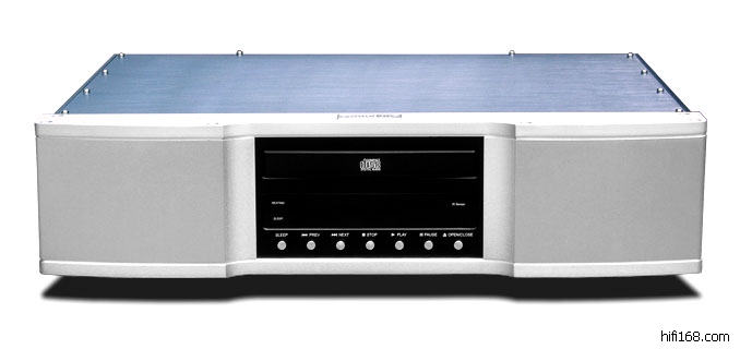

新德克胆/石输出CD机
信噪比: 同轴 > 100dB, 平衡 > 105dB
THD: < 0.0016%
动态范围:100dB
频率响应: 20Hz ~ 20KHz 正负0.5dB

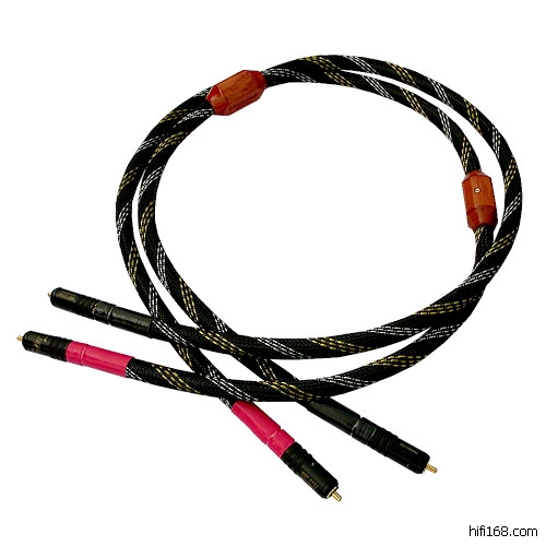

线材新德克
FA-Gold 箔带式信号线

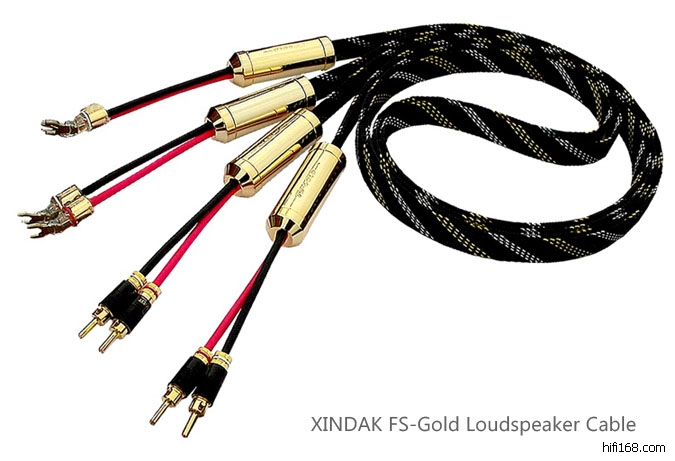

FS-Gold 箔带式喇叭线

先箱子下的木架拆了,搞个铁架.

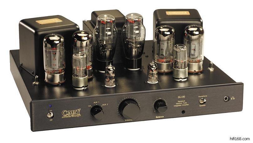

可选择切换40W×2甲类放大线路或80W×2甲乙类超线性放大线路
l
使用胆管:6922×2(前置)、6SN7×2(驱动)、KT88(6550)×4(强放)、5U4×2(整流)
l
特有耳机输出,可通过开关选择耳机输出或喇叭输出
