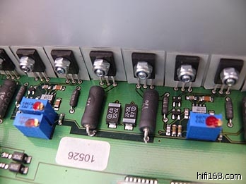

你看模拟输出的放大元件,像是做台功放一样讲究。

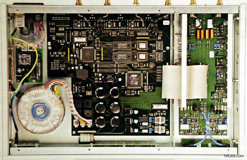

一代的Medea是支持双路AES接收192信号,单路只支持到96K,我拆开看过接收IC是两片CS8413。借刘汉盛的图片可以看看一代,接收晶片在中间的排线上面,注意看两个双排贴片SSOP封装的元件就是。

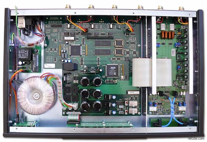

这是2代的Medea,与一代的区别就是把CS8413改为AKM 41系列,支持单双路接收192,这是6moon拍的2代的图片,接收晶片也在中间大排线的上方,是两个小方形贴片LQFP封装元件就是:
