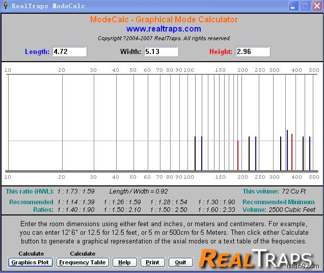

如果只考虑轴向的话.如下这软件就帮到你了...
http://www.realtraps.com/modecalc.htm
水底的世界好自由.....小鱼游啊游
回复: 老左帮帮忙----音响房间的声学设计浅见(努力更新中...)
输入长宽高就是了....

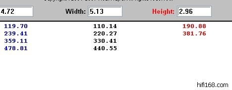

这就是轴向的驻波了
是不是很多呢....还未算切向,和斜向呢.....
别怕...不是每个都要处理的....
