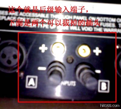

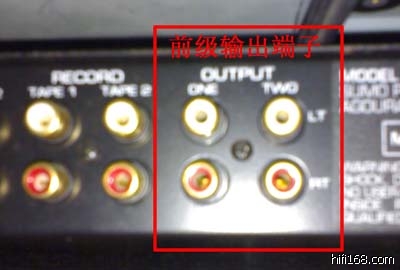

我想请教一下坛子上的各位大虾,我的功放后级输入有A、B两组输入,每组又分正负两个端子,总共就是4个端子。而前级输出分one和two(LT、RT)两组,这又是4个端子。这样的话,前后级之间怎么连接呢?谢谢。
上图,手机照的,不是很清楚。

是单声道后级么?

我认为这是必要的,前级双路输出可以玩双功放接法也可以玩不同后级不同味道的选择,后级双输入可以接入两台不同前级按味道需所取使用,乐趣还是蛮多的。

感觉这个答案比较合理:
1\后级的输入正常时用一组,比如都用正端子,那个付的一组是反相的输入,便于在两个后级进行桥接使用的.在桥接的时候,前级的一路输出接到一台后级的正输入,前级的另外一路输出接到第二台后级的负输入端,扬声器组接到两个后级输出的热端即可完成.
2\前级的两组输出每一组可以单独带动一个后级,这样两个后级可以并行运用带两组音箱,也可以桥接带一组音箱获得更大推动力.
3\后级的正相与反相输入其实相当于平衡输入的正反相,也可以用来在长距离传输信号时的抗干扰.
