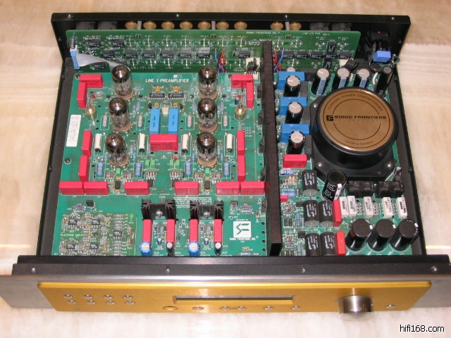

LINE 1胆前想换1对大盾皱玻璃E88cc 或 Amperex收腰D环6922胆,请各位烧友给个提议,在LINE 1机上的三对胆中换下哪对管对音质提升最大,在下不胜感谢, 付图

输入管对音色改变最明显,胆机管座编号习惯上都是先入后出,前卫也是如此,也就是说编号为V1,LV1的应该是LINE1的输入管,你不妨先试试这一对。

回复:前卫LINE 1胆前级的一些问题
nxynxy兄说的有道理, V1 L1应该是输入信号放大管才对,本人把两只胆插到 V1 L1管座上,用手指轻轻弹一下胆身,可从从音箱中发出明显的哒哒声,而用手指轻弹 V2 L2 V3 L3胆座的管,就基本上听不到声音,本机的原配胆是俄国的 6H23 (6922)胆, 原机主换了一对西门子金脚E88cc胆,我接手打开看发现他把西门子E88cc胆插在 V3 L3管座上,所以搞不清楚怎回事,也找不到该机线路图,心理没底

line 1采用3对6922做平衡放大,用古董管子很容易有麦克风效应,建议热机时最好不要去碰它。

回复:前卫LINE 1胆前级的一些问题
zyh兄, 三对胆怎样搭配比较好,是用同一品牌的,还是用不同品脾互相搭配,我现在手上有德根E188cc,德根6DJ8, 大盾皱玻璃E88cc, 西门子E88cc , 飞利浦SQ标E188cc, 还有Amperex PQ标 D环6922 和大园环PQ6922胆 一对Amperex收腰D环6922, 还有一对日本收腰 7308/E188cc胆,用大盾皱玻璃胆插在V1 LV1管座上时,如有震动(用手打下机声)会有麦克风声,而用德根管就基本不会,

回复:前卫LINE 1胆前级的一些问题
都是好管啊。
管子搭配没有一成不变的,得根据自己的系统来较音。这个就是“玩”。可以先试试同一种管子,再根据情况逐步更换不同品牌。
6922本来就是麦克风最易产生的管子,尤其是古董管子,我用LINE 1搭配古董管子时有时开机不去碰他都有麦克风效应。德根管工艺较好,麦克风效应相对少。
