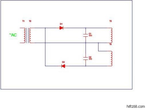

回复: 左右声音道獨立电源
左右声音道獨立
照片 1062.jpg (, 下载次数:27)
jpg(2007/11/27 14:23:00 上传)
回复:左右声音道獨立电源
低手,看不明白

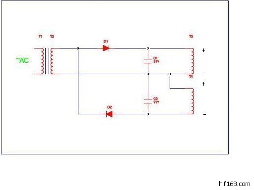

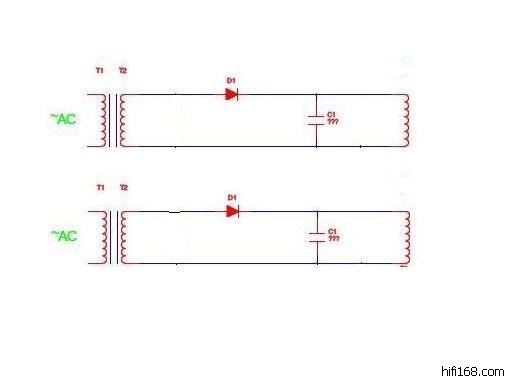

線路上的变化:
jpg(2007/11/27 15:32:23 上传)
最后编辑cpyip 最后编辑于 2007-11-27 15:32:23
※有誤導時,敬請行家指正!

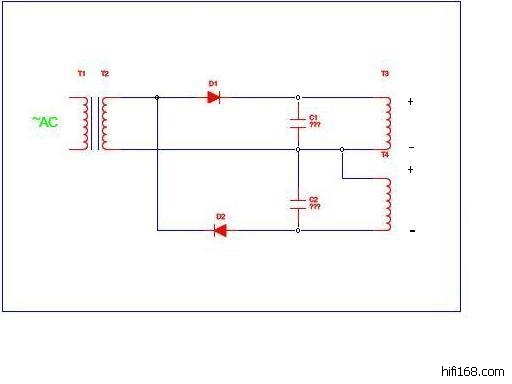

第一張線路(修正)
jpg(2007/11/29 9:47:50 上传)
※有誤導時,敬請行家指正!
回复:左右声音道獨立电源
楼主没讲清楚.第一张图是半波倍压整流.第二张图是半波整流.电压低了一半怎么用?
回复:左右声音道獨立电源
對獨立的T3、T4不是倍壓呀。
