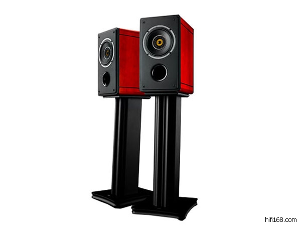

                                                                                                     作者:唐道济
    惠威TS6书架式音箱是最近推出的HiFi新产品,倒相式结构,使用惠威特制的三同轴单元的Trinity 6,箱体宽21.5cm,高39cm,深29.5cm,紫酱红色颜色逗人喜爱。笔者近期进行了仔细试听和实际测试,下面就相关背景技术和听感进行探讨,供同好参考。 同轴扬声器向来以“点声源”的宣传而著称,它把高音单元直接设计在低音单元的中心,让两只单元在同一轴线上发声,但实际上一般同轴扬声器却由于结构上的原因,普遍存在声扩散面窄,分析力及层次感欠佳的缺陷,而且由于高频单元磁体尺寸受限制而使高音不足,所以用作古典音乐欣赏时,不仅表现细节不够,声音偏硬,中音偏薄,且声场较小而不均匀,最佳听音区狭窄。
      惠威Trinity 6(三位一体)同轴扬声器单元,在技术上有所创新,笔者以与普通同轴扬声器单元相比,具有下列特点。①三单元同轴结构,增设了双R型环形中频单元,使中音表现得到改善,克服了普通同轴扬声器中音偏薄的缺点。②高频单元其等磁场环形平面结构,超强磁性的钕铁硼磁体,使高音表现得到改善,克服了普通同轴扬声器高音不足的弱点,而且瞬态反应快,高频上限高,分析力出色,声扩散面宽;③低频单元采用3英寸大音圈及特制的定芯支片,超强磁性磁体,不仅动态大,低频下限也较低;④具有90dB高灵敏度,驱动容易。 采用惠威Trinity 6单元TS6书架箱,实测频率范围53—40000Hz,低端-3dB,高端无明显下降。该音箱重放音乐时,对各频段都有不错的表现,高频延伸直指超高,声音平衡清晰,顺滑细腻,流畅活泼,细节丰富,有足够的泛音而具亲切感,声场大,定位好,有较高品位的音色表现,非常耐听。适合多种音乐的重放。一般同轴扬声器的不足,在惠威TS6音箱几乎难觅踪影,效果比普通全频带扬声器要强。
       惠威TS6书架音箱的灵敏度89dB,适用功率范围为10—60W,容易驱动,是小功率胆机的好搭档,它能真实反映功率放大器的性能,只要配以适当的功率放大器,极适合音乐爱好者在较小空间欣赏音乐之用。该音箱对功率放大器的适应范围很广,但更适合匹配单端输出的优秀电子管功率放大器,这种充分的互补组合,应是音乐爱好者不错的选择,那种效果只有试过才能真正体会,长时间坐得住并融入到音乐中去,这才算能欣赏音乐。TS6书架音箱高性能而价格适中,为近年来所少见,值得推荐。
   (这次试听中,曾用英国100W晶体管功率放大器、“音乐时空”MUSIC-300BWE单端电子管功率放大器和“音乐时空”FOCUS-836单端电子管功率放大器分别与惠威TS6音箱匹配试听,都收到相当令人满意的效果,并与几款进口名箱做了对比,结果是令人兴奋的。国产音响器材中的精英,不仅性价比较一般进口器材高,音质更足以与国际名机匹敌,笔者希望看到更多以合理价格做出的好产品越来越多,则发烧友幸甚。)

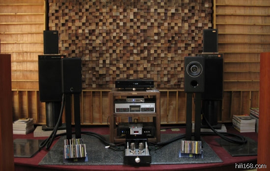

帮唐老师的帖上张图,当时现场听的有无锡、常州、嘉兴多位烧友 非常热闹,大家都发表了意见,能让人激动的箱子不多,TS6确实不俗值得推荐。
