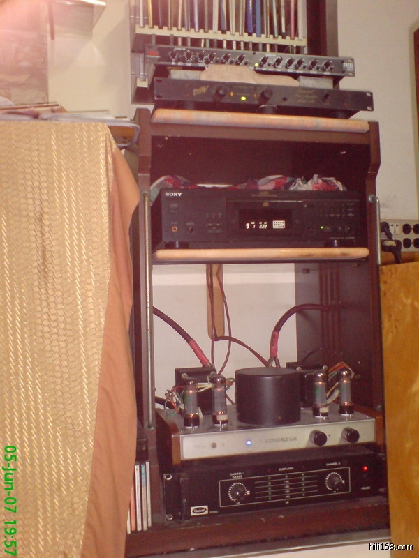

皇冠被人强占,换来M100,朋友说M100坏了,给我维修,发现输出变压器烧掉一个,原因是变压器质量很差,只有整对换了!再说M100,用旧WIMA0.1UF也可出厂,还说好声音???????,维修同时全DIY!

变压器手工十分差,浸漆有不完全,还用腊封!<你以为腊是啥?虽然可累压,但开机时间一长,蜡会彮掉一些,跟漆起化学反应,漆包线质量不好,造成线间短路,难道这就是欧博的靓声之道???不过对于厂商来说,用几年不坏拿来利润????
