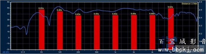

欣赏好音乐的前提就是要把通过器材把音乐还原出来。既然要通过器材还原,那么音响技术就很重要。如果说音响的应用、调试、搭配等是一门功课的话,那么接近平直的频响曲线就是入门的第一课。我们通过喇叭摆位,在不同的房间环境下获得良好的频响曲线,从而听到更丰富的信息来对喇叭的声音做出正确直观的判断。下面我想通过一对3寸的全频喇叭,在2.8米左右距离的测试结果,来证明我的观点。
  那么一款3寸的喇叭,在60公分高的金属脚架上面,遇到不同的摆位状况会有什么变化呢?
  图一:两只音箱的内间距超过2米,这时在皇帝位的大概频响情况如图。
  喇叭是直面向前的状态,我们会看到1.8KHZ以上有明显的凹凸变化,那么下陷的频率,衰减了音乐原始信息,我们听不到那些被衰减后的信息,或者微弱感觉到这些信息。1.8K的声音在耳朵听起来已经算是高音区域。

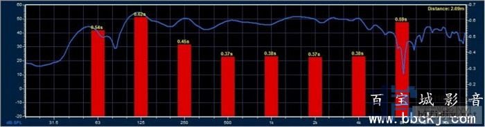

  图二:将两只音箱内间距缩小到1.7米左右。喇叭还是直面向前的状态。
  这时大部分区域的凹陷频率基本拉平。实际上的听感也是多了很多高频的信息,唇齿音收的更好。气鸣乐器表现的自然,声场分布中的乐器人声位置准确。前后乐器定位比例对称。达到这张图的效果对听大部分音乐都没问题了。而在8K深深的陡峭衰减,一般让人难以察觉。如果没有频响平直的器材对比,只靠耳朵无法分辨!

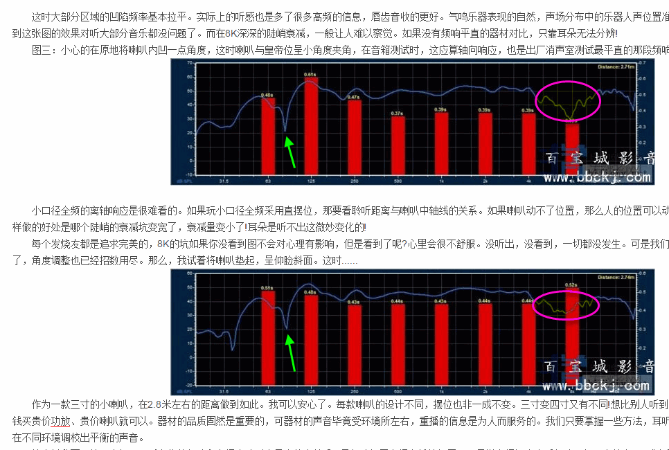

  图三:小心的在原地将喇叭内凹一点角度,这时喇叭与皇帝位呈小角度夹角,在音箱测试时,这应算轴向响应,也是出厂消声室测试最平直的那段频响。
  小口径全频的离轴响应是很难看的。如果玩小口径全频采用直摆位,那要看聆听距离与喇叭中轴线的关系。如果喇叭动不了位置,那么人的位置可以动吧?呵呵。树挪死,人挪活啊!这样做的好处是哪个陡峭的衰减坑变宽了,衰减量变小了!耳朵是听不出这微妙变化的!

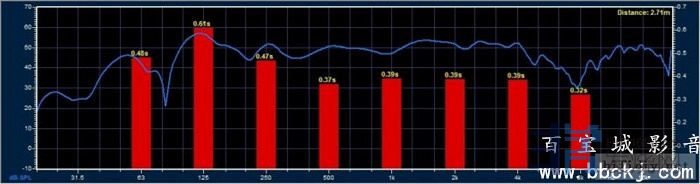

  每个发烧友都是追求完美的,8K的坑如果你没看到图不会对心理有影响,但是看到了呢?心里会很不舒服。没听出,没看到,一切都没发生。可是我们看到了。显然移动喇叭是不可以了,角度调整也已经招数用尽。那么,我试着将喇叭垫起,呈仰脸斜面。这时......
  作为一款三寸的小喇叭,在2.8米左右的距离做到如此。我可以安心了。每款喇叭的设计不同,摆位也非一成不变。三寸变四寸又有不同!想比别人听到更多、更丰富的信息。不是只花钱买贵价功放、贵价喇叭就可以。器材的品质固然是重要的,可器材的声音毕竟受环境所左右,重播的信息是为人而服务的。我们只要掌握一些方法,耳听、实测等手段交互应用,是可以在不同环境调校出平衡的声音。

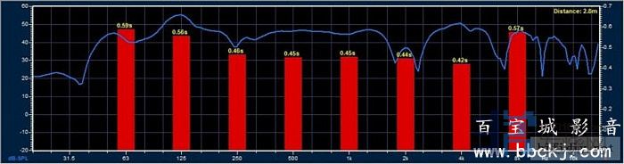

非嵌入式音箱在小空间能用摆位可适度填谷
同样
低频凹陷(上图箭头所指)也可通过音箱摆位适度填谷
低频驻波峰也可通过音箱摆位适度削峰
