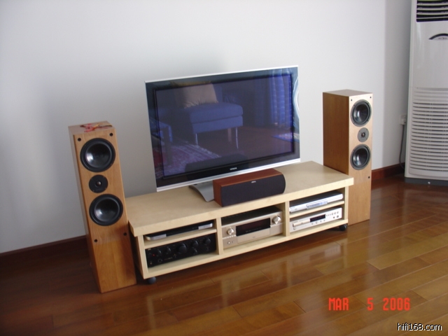

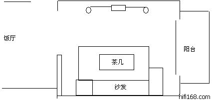

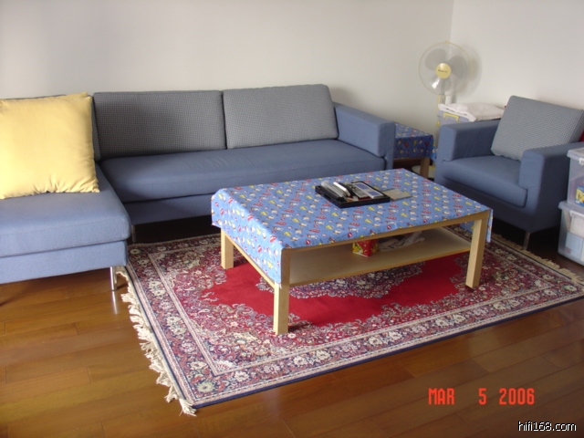

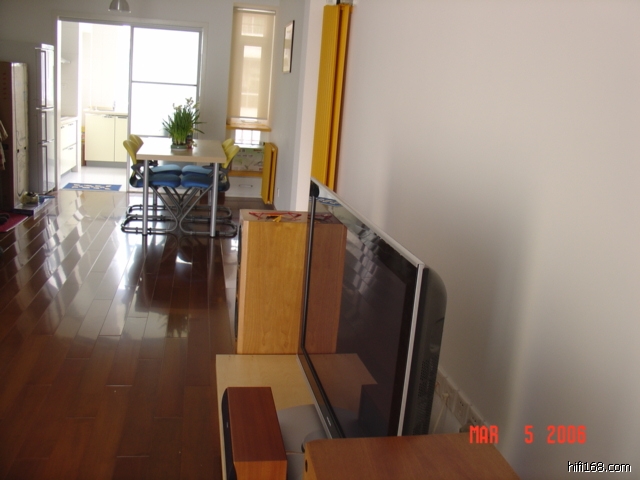

根据烧友的经验, 在音箱处击掌,有大约每秒5-10次的衰减式的回荡.请教高手如何处理?
4X5米,一边连厨房,一边为落地玻璃门同阳台. 长边摆放器材.木地板,涂料墙壁,有沙发,部分地毯.

"一边连厨房,一边为落地玻璃门同阳台"--------可否具体一点,不明白.

间隔和我家一样
太干净啦,
前后墙挂些油画或地毯,墙角放些高大点的植物应该有点作用

应该没有天花造型吧?
这样的环境注波太多,音场很难凝聚,重装修工程又太大,真头痛!
为什么当时不买书架箱呢?

有啊, B&W705.这些照片是以前拍的. 公房也换了.
