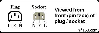

需要注意的是,这些输入插座和尾插的每一根线的定义是统一的,也就是说,火线、零线和地线是一一对应的。在自己做电源线的时候,尾插部分的接线一定是一种接法。而插头的接线要参考你家里插座的接线,总之要使得最后尾插出来的火线、零线和地线与设备上插座要求的火线、零线和地线次序对应,不然你做的电源线相位是反的。当然你也可以通过带相位调整的电源处理器来解决这个问题。
示意图:
L
:火线
N
:零线
E
:地线
Plug
:尾插
Socket
:插座
(22.86 K)
2007/6/1 15:00:32

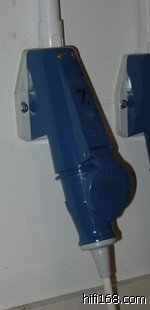

16
安培
极插头,俗称工业连接器:
(11.91 K)
2007/6/1 15:09:51
这其实和普通
16
安培插头和插座类似,只是连接更牢固,有完善的外壳和防脱落搭扣,通常和配套插座一起使用。
(19.53 K)
2007/6/1 15:09:51
所以用于工厂和其他恶劣环境。有一些音响器材厂把它用于设备(比如美国
Boulder
http://www.boulderamp.com/index_flash.html
),个人觉得有一些哗众取宠。看上去很夸张,其实效果和
C19/C20
规格是一样的,唯一一点,可能你自己不能换线了,其实广大烧友可以到各大工业五金电器市场购买此类插头插尾,再接上你的发烧线材,一样可以换线玩。
(39.25 K)
2007/6/1 15:09:51
