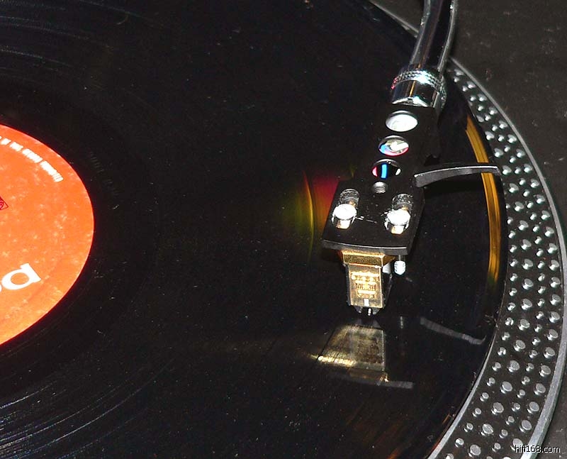

原版LP的音槽是用三角形尖针刻录的,LP拾音唱针是圆锥型的,但不是尖的,尖端是半球形的,像圆珠笔一样。顶级的唱针是鸭嘴型的,例如Shure 55E,75E,V15E等。
因为不同形状的针尖在V型的坑槽拾音,由于两侧圆周在唱片转动时受不同速度的摩擦,外周的速度比内圆周的速度快,而另到唱头向圆心产生偏向的压力,所以,依本人前张帖子的方法来调整即可。至于垂直针压调整就更加简单了,可依照唱头商的数据调整即可。小弟另有一妙法,放一张Telarc 1812 的LP碟,在放炮那段音槽将垂直针压调整到恰恰不跳线就OK了。
在下想简单地发表调针偏压的心得:
(1)到玻璃店切割一块正圆形2mm-3mm厚的玻璃片,中心打孔,尺寸要完全和LP一样。
(2)然后放在唱盘上,将唱针放在中间位置,开动唱盘,细心调整偏压小秤砣。
(3)当唱臂不偏向圆心或走向圆周,这时就大功告成
