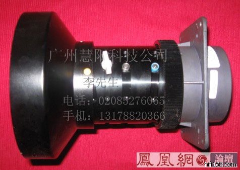

有理由相信多数业界人士及消费者对投影机产品的光学镜头都会感到陌生,因为产品相对而言还不够普及,而且当你看到实物时,会很自然地产生一个疑问,那就是投影机的镜头与一般的数码相机的镜头是不是一样的,或者是有什么联系与区别?
从原理上来说,数码相机、投影机的镜头都是光学镜头,都是利用了光的折射原理,都用到了透光镜,它们的本质其实是相同的,这是它们二者作为一种最基本的光学器件意义上的相似点。但由于投影机与相机之间的应用性质不同以及所要取得的效果也不同,因此它们各自会在具体的细节设计与功能上表现出不同之处:

  焦距F也是用数值来表示的,通常从50-210,分为短焦、标准和长焦,还有超短和超长焦的。数值越小焦距越短,数值越大焦距越长,投影机对镜头焦距的要求正投一般在50-140,背投一般在35左右,焦距决定了打满预定尺寸时投影机与影幕的距离,焦距越短,投影机与影幕的距离就越近,反之就越远。如果要在短距离投射大画面就需要选择短焦镜头的投影机,反之则需要选择长焦镜头。一般的投影机都为标准镜头。
