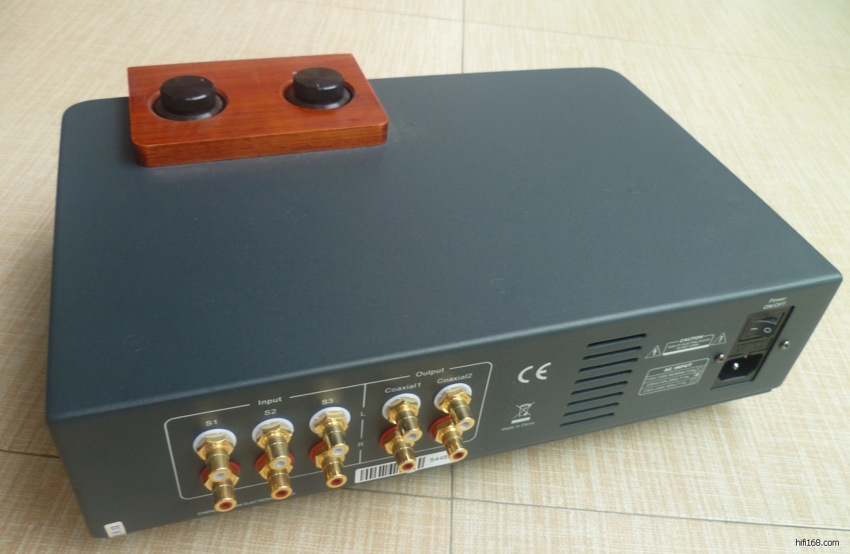

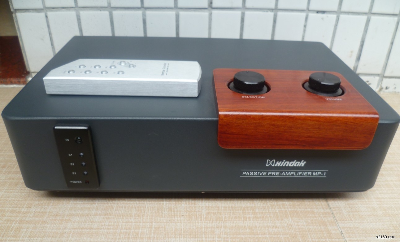

装配和结构真的是非常稳重和稳定,使用了一个很厚实的金属机壳,我想能够非常有效的屏
蔽内部的变压器。美学上来说,它不同于平常的外形,简洁优雅的木面板上你可以发现两个
旋钮:我认为你会喜欢它。
你在内部能找到一个电源装置,用于控制部分电路的供电,和4个高导磁合金变压器的主

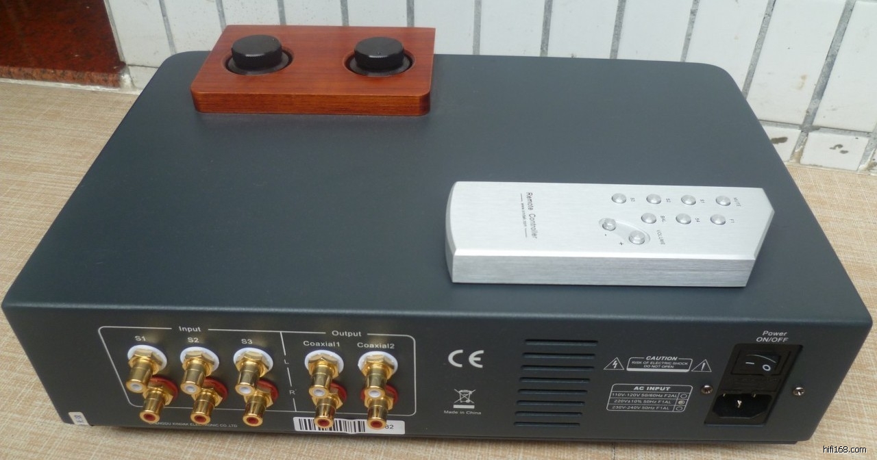

板;在这个地方附近,你能找到很可靠的来自Alps的马达驱动音量电位器。 背后你会看到3
个RCA输入组和2个输出组。 还有一个很好的铝制遥控器,用于音量控制和输入选择。
请注意,0、3或6dB都只能选择其中一个输入组:第一个是0分贝增益,纯粹的无源输入,第
二个用于3分贝,第三个用于6分贝的增益。
