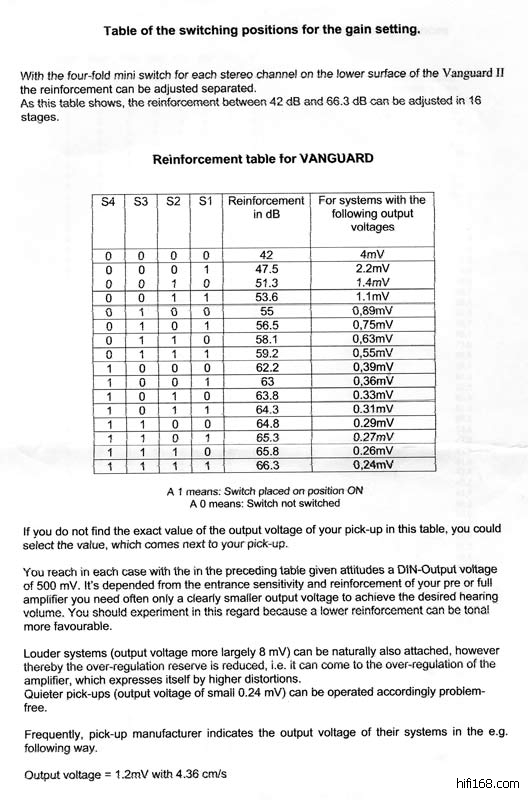

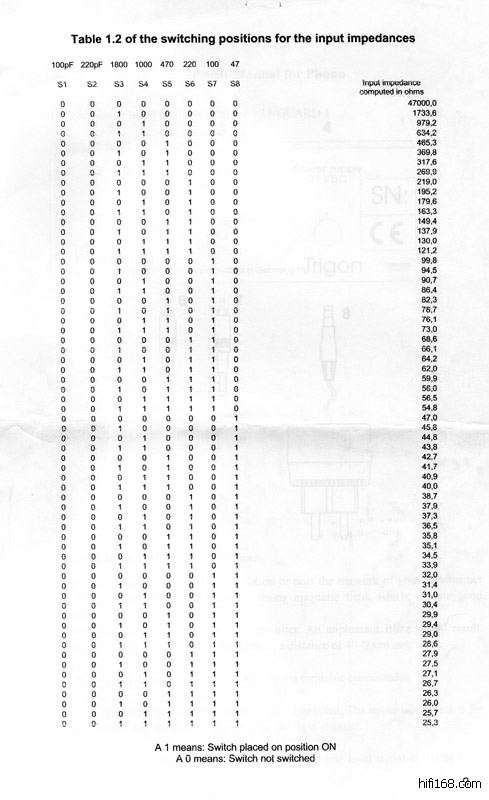

请问一下这台唱放增益是多少,谢谢。
增益多级可调,适合各种MM和MC唱头。在唱放底部红色的为唱头阻抗和增益的多级调节,各有16级,基础增益40DB,用于MM唱头。说明书的技术指标这样写:
Gain: 40-60DB adjustable in steps MC and MM-fit
input resistance: 10-, 47-, 100-, 220-, 47K- Ohm(in any combination)
Capacity: 47pf, 100pf, 220pf, 470pf(in any combination)
具体的调节组合见表格,适应市面上所有唱头。
