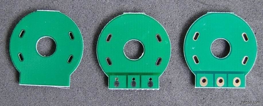

一版,二版,三版 1.jpg (, 下载次数:0)
一版,二版,三版 PCB板对比(2009/12/21 11:16:03 上传)
一版,二版,三版 2.jpg (, 下载次数:0)
