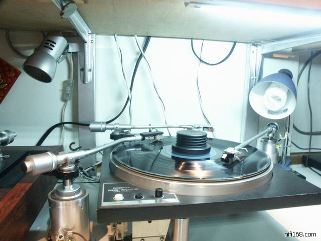

承蒙卲師傅(
syp8
)的啟動,動了想完成
30
幾年來想自己動手玩些不一樣的念頭,就從唱臂試試吧!

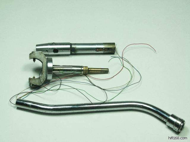

用的唱臂軸心是用
800
元(台幣)買回來的兩個破唱盤拆下來拼湊的

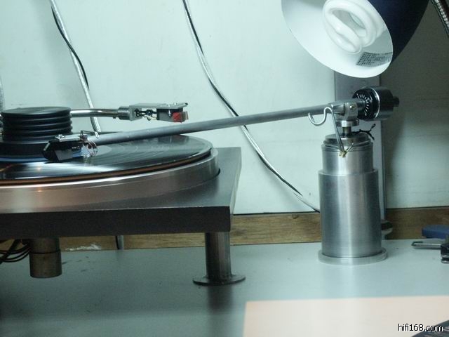

有效臂長
11.6
吋(沒規格的,只因為拿到的臂管就那麼長)臂管厚
0.35mm
,重
5.5g

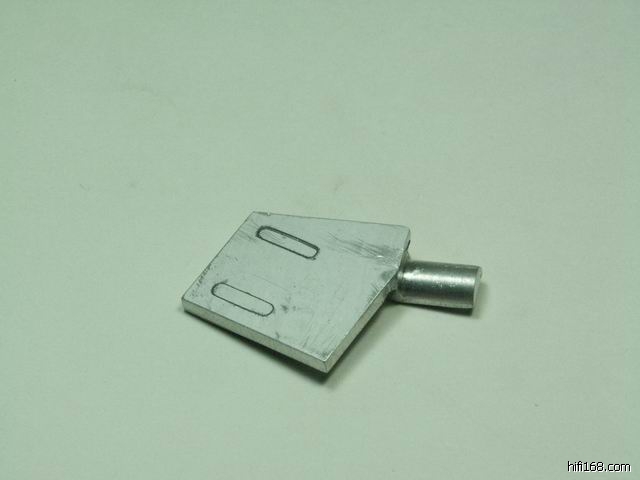

唱頭架是自己用銑床搞出來的,重僅
4.8g
,還不賴看吧!

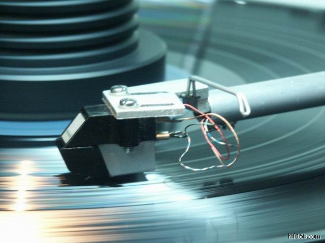

唱臂線是從
Nokia
手機的耳機線取來的,線徑約只有
0.05mm
,而且夠軟
以上的重點都在要求輕質量,整體看來還不算差
可以架上去了,在網路上查了一堆數據,搞了一個多小時,怎麼聽都很明白是沒架好,等腦筋轉回來了,手邊不就有
McMARK
的調校盤嗎?真不是蓋的既好又快(老王今天可不賣瓜)
它唱歌了!!用了一個低價的
pioneer
唱頭(對自己還沒信心嘛!),先是把
MM
的
ortofon 20MK II
比下去了,再試試
MC
的
AT-33E
,好險!差一點沒被比下去,(或許是有卲師傅的升壓牛加持吧!)
聲音的清晰度及動態的表現,恐怕連
pioneer
的工程師都要嚇一跳,可見再好的唱頭沒有好唱臂還真夠冤呢!
有興趣嗎?一起來吧!
