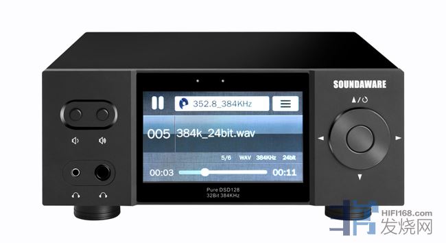

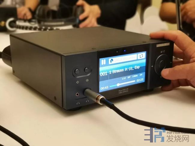

正面分别提供了:专为低敏耳机设计的6.35mm,与专为高敏耳机设计的3.5mm耳机输出,右侧则是支持大容量SD卡的槽位。在如此小体积下,享声依旧采用4.3寸LCD屏,大字体显示,从而保证3米左右距离都可以非常清晰。屏幕基本继承享声A300的显示风格,同时增加了独立的音量控制,用以强化桌面按键操作。

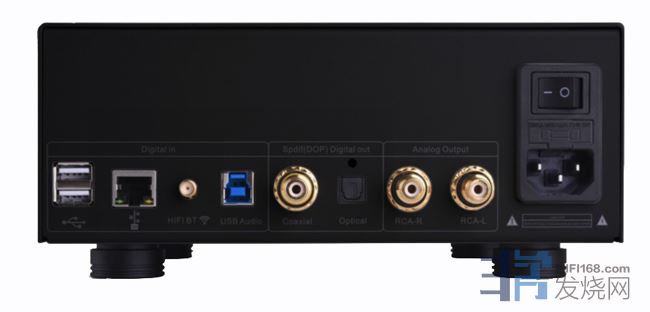

从左到右分别是:USB*2,每个最大8TB,每个分区最大2TB、 网络接口、基于FPGA的HIFI蓝牙接口、基于FPGA的USB高性能声卡以及界面接口、同轴光纤输出、可带音量控制的RCA输出以及电源开关及保险丝座。
接口足以用“高级”二字形容,音频接口均用纯铜镀金,保证了寿命与音质。USB接口是享声与XMOS基于FPGA优化时钟的,声音非常接近本机直播,支持DSD256与384khz
特别提到的是HIFI蓝牙,享声基于FPGA主动输入时钟到蓝牙模块进行合成IIS,声音明显更稳定,真实,与无损播放几乎一致,在支持APTX的手机上声音可以达到最佳。建议手机开到最大音量,通过A1来控制声音,这种情况下声音的还原性最好。
而网络接口也是亮点之一。A1支持网络NAS,DLNA局域网以及广域网推送与控制,如网易云、foobar、 8player、 bubbleupnp等软件,也支持苹果的Airplay, 此外对于去年年底推出的Roon ready 全面支持,可支持PCM384khz与DSD128+(目前测试是DSD128,后续有可能进行优化达到更高),这样无论离线音乐管理以及在线qobuz、HQplayery与Tidal等均可支持。这也是享声经过近十年专注网播的优化所得,功能不可谓不强~

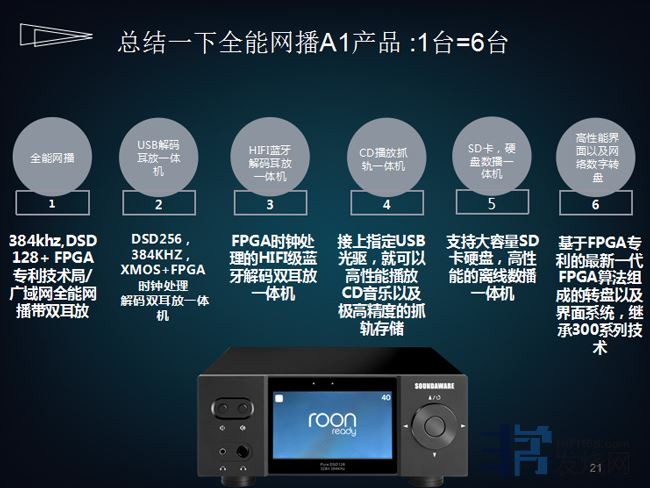

作为仅销售价为2999的小巧超级一体机,一根电源线就可以接音箱、各类耳机,声音又不俗,且拥有强大功能,实现“一台机器=六台机器”!安心享受音乐就是这么简单~
