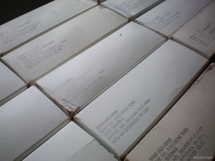

美国喜万年JAN铜屏5933,807的升级版型号,军用品,其运用参数管脚排列与807一致,可直接代换!5933的最高屏压,屏级耗散功率较传统葫芦形807有所提升,最高屏压750V 屏级耗散30W,特殊的管芯结构,使5933的抗震性优于葫芦形807,音色表现,与葫芦形807相比较,其高低频的延伸和解析力方面要更胜一筹!

   这批喜万年5933共有16支,不小心弄坏一支,余下15支里面有一对是黑霉铁屏的,其它13支都是黑霉铜屏,数量有限,懂行的朋友不要错过机会!
  都是几十年前的东东,部分管子字迹有脱落现象!不影响使用!

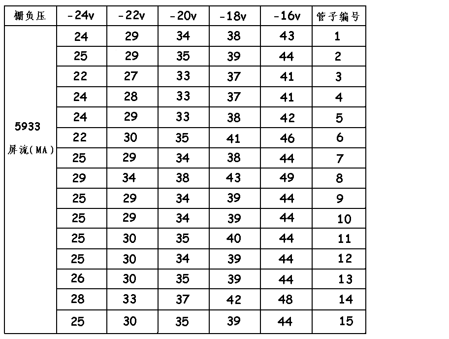

  15支5933采用动态测试配对,测试条件如下:
  屏压:250V(稳压)  帘栅压:250V(稳压)  栅负压:0~-40V(连续可调稳压)  灯丝电压:6.3V
  当5933屏压和帘栅压设定为250V,标准接法,分为五个段落调整栅负压如:-24V -22V -20V -18V -16V,同时记录每个段落的屏级电流,当两个管子在同样的测试条件下,用同样的方法所测得的五项屏流完全一致,可视为最佳配对!
  采用动态检测配对法,要比以往的GS-5A检测法,更精确,更可靠!
  15支5933已贴上编号,检测配对结果请看下列表格,废话不多说,懂行的朋友上!

检测配对数据:
检测配对数据(2011/6/2 15:24:53 上传)

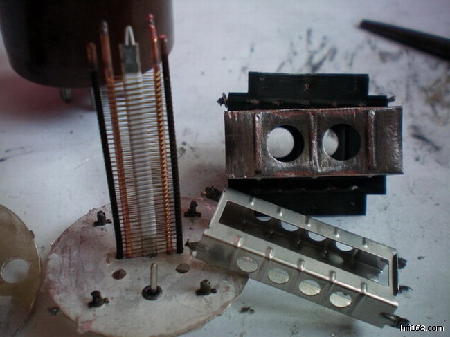

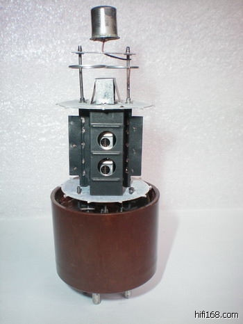

继续补发喜万年铜屏5933实物图片,以下是5933的拆解图片!
屏级的黑色部分估计为石墨,很容易把手弄脏!管芯为三层云母结构!
这种铜屏5933的工艺真是没得说,本以为除掉外面的石墨涂层就能看到紫铜屏,没想到紫铜屏级板在石墨处理之前先镀了一层金属镍!
控制栅极和帘栅极均为镀金栅丝!
