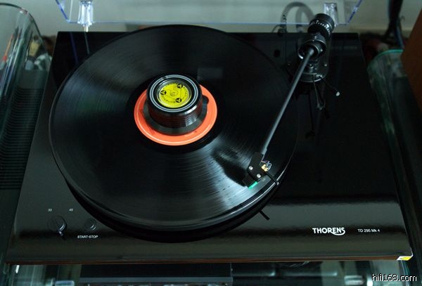

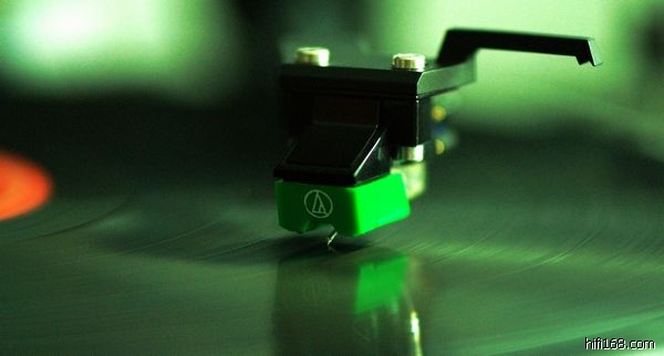

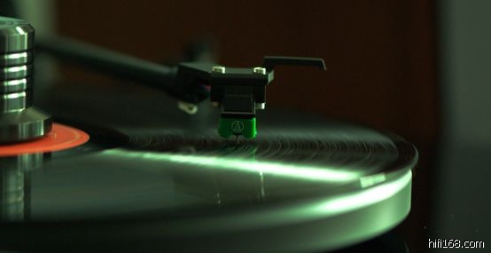

1、这台LP是钢琴漆底盘,很漂亮但很容易吸灰。翻过来看到电机是Pro-ject的。。。我KAO,不会是Pro-ject贴个牌子吧?不过电机的运行非常稳定,没有晃动也没有任何可闻的噪音;唱臂是Thorens TP41,同学们谁知道Torens有这个唱臂型号吗?唱头是铁三角AT-95E,我估计也就价值150RMB。。。想来唱臂唱头都比较垃圾吧,哈哈!
唱机底部印着Made in EC,请问EC是什么地方?不会是East China吧?
唱机自带的的脚钉到很有质感,底部似乎是橡胶和一层很厚的羊毛毡类的东西,可以做一定角度往复活动,支撑很稳定;我也搞不清避震是采用的什么形式,我试过放音时用手大力敲击玻璃架台面,但对放音没有任何影响,所以避震效果还是相当不错啊!

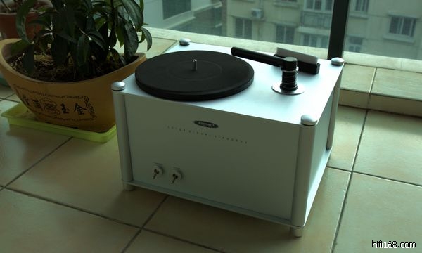

2、买了一台唱片清洗机,牌子叫Element,是个法国名字吧,但看起来出身可疑,最多就是国内代工贴牌,机器是银白色铝合金外壳,整体质感还是相当不错滴。
我觉得清洗机最有用的是那个真空吸水装置,洗过的唱片直接可以将水吸干,不用放着自然晾干那么麻烦,而且可能还会留有水迹。卖家送了一瓶洗碟水,对于我来说这个应该很简单的,以后自己调配再加点抗静电剂一起使用,效果肯定很好滴!

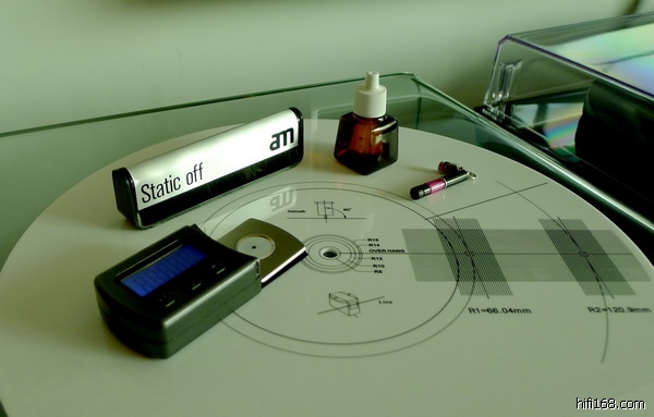

3、买了一个速度和唱针测量盘,仔细看也叫Element,呵呵。。。干什么用的我就不多说了,反正还是有用的,调节唱头的循迹角、超距、水平度等等。
4、电子唱针重量计,就是一个百分位、感量5g的小天平,很有用,必须要买!唱重对于播放效果影响非常大,太轻了就会很飘没有低音下盘,太重了则损伤唱盘还很沉闷没有灵性,一般在1.5~2.5之间吧,跟唱头有关系。我现在用的1.7g,觉得挺好!
5、静电刷,不用我说干什么用的了吧,必须要买!播放前用静电刷刷一下盘面,将一些细小灰尘掸掉,减少噼噼啪啪的声音。
6、唱针清洗刷和清洗液,洗唱头上的毛毛的,很有用,必须要买!唱片沟槽里面的纤维毛毛、细小灰尘等会依附静电沾到唱头上,播放前也用这个小刷子沾了清洁水刷一下唱头,就跟女孩出门前刷下眼睫毛一样。这也是个仪式呢,呵呵。。。
7、释放静电的小东东,很有用!大家都知道冬天开车门经常会被电到,就是由于静电的缘故,开门前用这个东西触到钥匙孔的金属上,放电灯就会亮,身上的静电就会放掉了,开车门就不会被电到。用到唱盘上同样原理,并且很有效的说。。。建议采用!

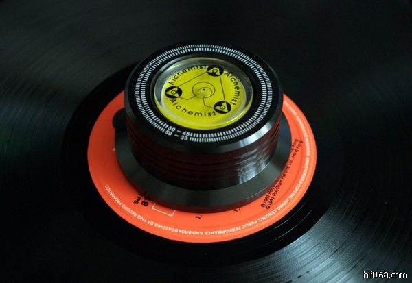

9、唱片鎮,有水平儀和轉速卡的功能,280g重,很不錯的!

唱头赶紧换了吧!

您建議下換什麽唱頭?這個LP機值得換更好的唱頭嗎?

俺也只是小小黑,高深的不太懂。
在唱盘基本的避震、水平得以保证、后端固定的条件下,影响声音的主要因素俺觉得是唱头、唱放。
所以原机百十元的入门头应该先换掉,提升很明显,主要是声音的密度、润泽和余韵方面。搭配M3这些方面会更明显。
我的阿玛尼LP10套机抬回家就换上了Gold ring 的1042MM头(2500元),唱放用的是雅琴的胆唱放,换了全真的一对12AU7、一对12AX7(2000元)。
当然,这些都是入门平价器材,和老烧们的贵价系统不是一样的路数和标准,但谁又能断定听不出好声昵?
碟镇飘亮。。。
