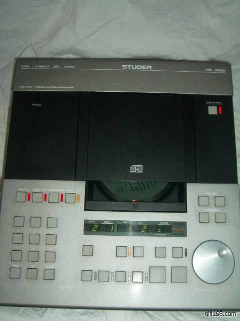

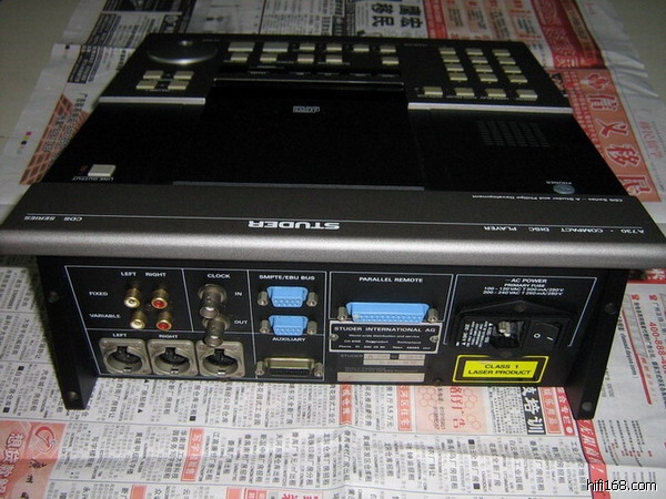

cd机:STUDER A730,听说使用平衡输出的音效,与使用RCA输出的音效相比,平衡输出的要全面赢好多好多!
最后编辑musicwalker 最后编辑于 2008-10-09 09:56:27
回复:请教STUDER A730平衡输出卡龙头的正负极如何区分?
A730系瑞士制造,其平衡输出系卡龙平衡头。
请教正负极如何分?
标准卡侬定义是2正,三负,日本有些机器是反的
1接地,2接高电位,3接低电位
刚刚问过FM ACOUSTICS同样问题,答复:1地2负3正,不知道STUDER是否一样,希望能帮到您。
回复: 请教STUDER A730平衡输出卡龙头的正负极如何区分?
原帖由 gauss2000 于 2008-10-9 18:32:00 发表
FM ACOUSTICS是 2负3正的定义么?
我怀疑你搞反了
晕!
STUDER A730,到底是2负3正,还是2正3负?
原帖由 musicwalker 于 2008-10-10 10:30:00 发表
晕!
我询问的是FM Acoustics FM-801 STUDIO系列的接口,是录音室设备。
据说专业和家用机XLR接口有所不同。
这是问原厂的答案。只适合FM ACOUSTICS 录音室系列,不知道是否与家用机不同,STUDER A730也是专业用途,最好有A730用家出来现身说法。
