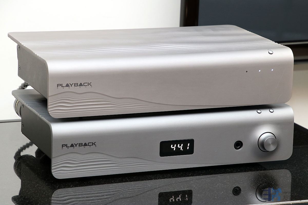

Merlot 梅洛 DSD解码器具有耳机放大功能,可以直接连接耳机欣赏音乐。解码器右边的就是耳机音量旋钮。

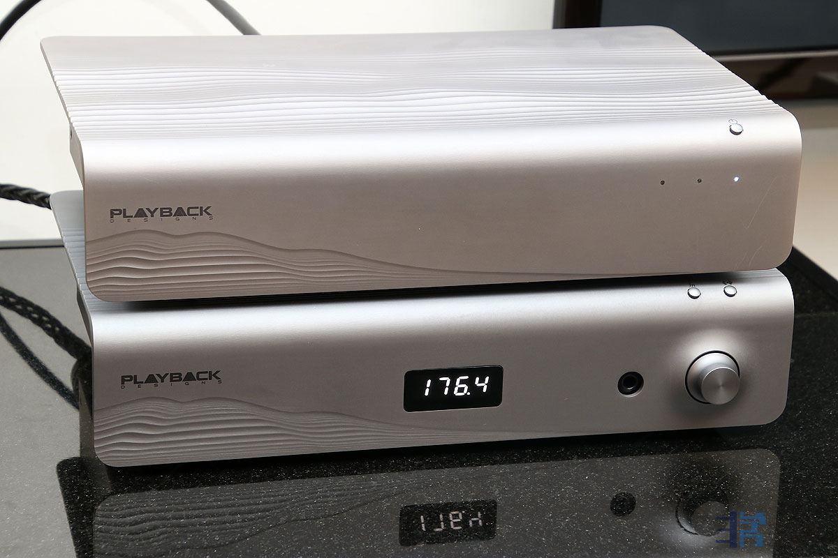

解码器工作时会直接显示目前的音乐档案频率,例如44.1/176.4/352.8.

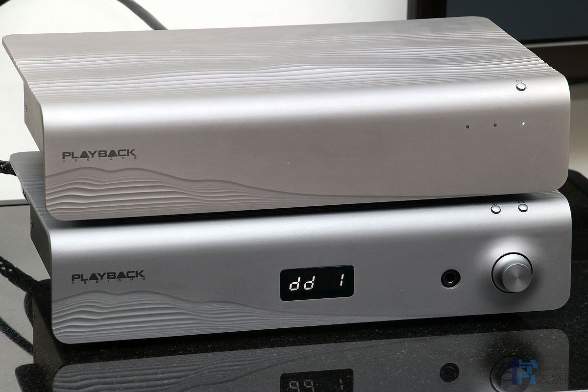

播放DSD64, DSD128, and DSD 256的时候,就显示DD 1/DD 2/DD 4。

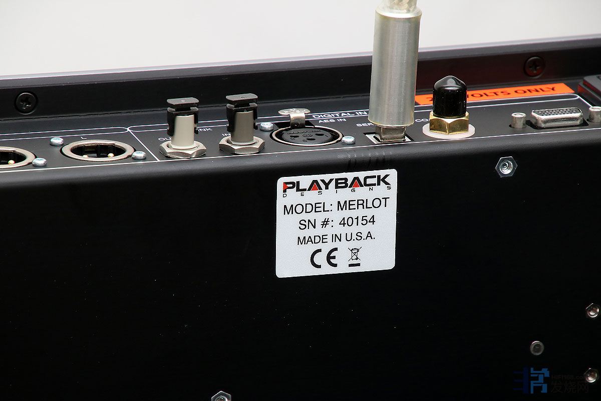

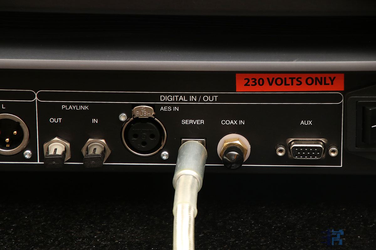

伺服器和解码器的背板。syrah伺服器和解码器用USB线连接,下图就是连接状态。

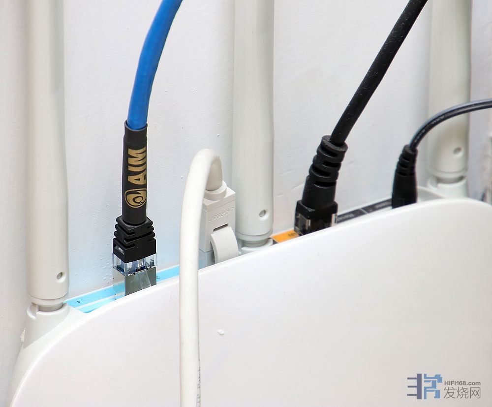

syrah伺服器的端子非常简单,就3个,最左是输出给解码器的USB端子,旁边就是接外接硬盘、U盘的USB口,最右就是网线口,可以接路由器和NAS,如果没有NAS,也要接上家里的WIFI网络以使IPAD遥控器材。
Melot解码器的端子稍微复杂。
最左面是模拟RCA输出,接着是模拟平衡输出。
左是光纤输出、输入,可以接PLAYBACK其他的例如模数转换器和OpBox disc player(oppo蓝光机一个配件,可以读取SACD信号。)
然后是平衡AES数字输入,数字同轴输入,AUX输入。
