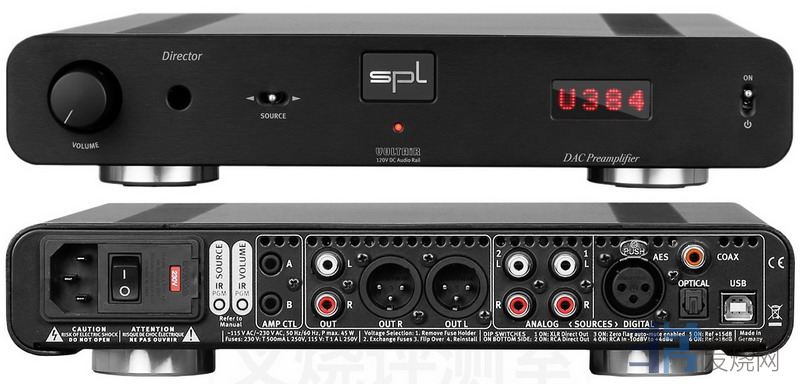

技术参数:
模拟立体声输入
  • 2 x RCA, 非平衡 (单端)
  • 阻抗: ca.10 kohms
  • 最大输入电平: +32,5dBu
数字输入
  • AES/EBU (XLR), 平衡
  • 同轴 SPDIF (RCA)
  • 光学 TOSLINK(F06)
  • USB (B)
采样频率
  • 编码 PCM (kHz): 44.1, 48 , 88.2, 96, 176.4, 192, 352.8, 384
  • DSD: DSD1 (DSD64), DSD2 (DSD128)
输出
  • Neutrik XLR, 平衡, 针 2 = (+)
  • Cinch, 非平衡 (单端)
  • 频率范围 (模拟): 4 Hz 至 300 kHz ( -3 dB)
  • 串扰(1kHz): -95 dB (模拟); -100 dB (数字)
  • THD: 0.0008 % (模拟 0 dBu); 0.0004 % (数字 -1 dBfs)
  • 噪音 (A-为加权): -105.1 dB (模拟); -96.8 dB (数字)
  • 动态范围: 137.6 dB(模拟); 120.8 dB(数字)

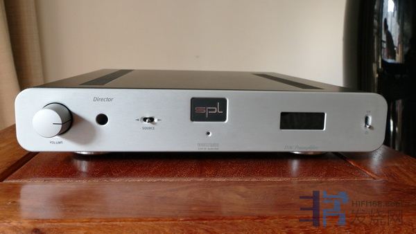

Director体积轻巧,就两张唱片的长度,但拿上手感觉挺重的,用料很足
前面板设计非常简洁,左边是音量旋钮,跟着是输入音源的选择开关,正中间是SPL的标牌及电源指示灯,最右边是电源开关,其旁边是输入采样指示窗口。

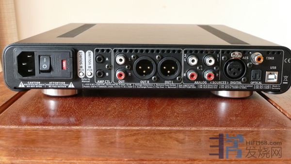

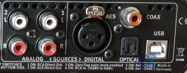

Director的接口非常丰富,右边是输入部分,有两组模拟立体声RCA输入,AES/EBU数字输入、同轴S/PDIF数字输入、光纤S/PDIF数字输入、USB输入;中间是模拟输出,有平衡和RCA;左边电源同时兼容230V和110V,很方便,只需打开电源开关旁边的盖章,反插保险管即可;Director标配是不带遥控器的,但可以兼容市面上的IR遥控器,只需在电源旁边的按钮操作识别就行。

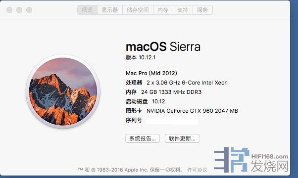

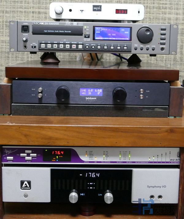

好马配好鞍,试听时给Director配的发动机是工作站级别的十二核PC机和苹果机,稳定性非常好,用线世界的USB线连接电脑,使用的设备还有TASCAM 转盘,MARTEN COLTRANE 1音箱,brinkmann前后级,JORMA线材等,对比的器材也是来自专业音频的APOGEE Symphony I/O
对比的器材

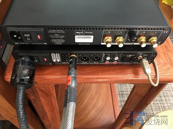

音源我是用电脑来调试设置的,通过一条USB线连接Director,再用一对RCA信号线连接到音箱
在windows系统安装驱动,在播放器设置好后就可成功接收讯号,在显示窗口显示录音精度,当显示DSD1就表示是DSD64,DSD128显示DSD2
