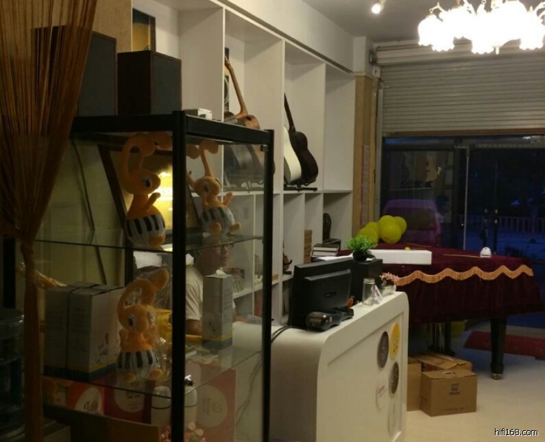

用户微信发给我的两句话,我自己都有点怀疑:
这对小喇叭现放在一处琴行,这里的人一致评价:发出来的声音是正味的乐器声
钢琴声几乎就是百万三角琴发出的声音,他们进货时观赏常听的

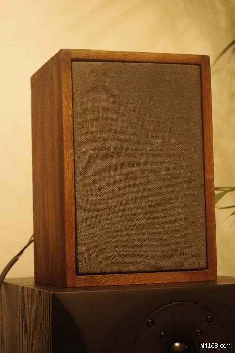

摆在左上角架子上的那对就是,用了一个10瓦的小功放推,发出百万三角琴的声音,我自己都不敢相信,搞音乐的对声音的关注点看来和发烧友不同

基于上礼拜去城市剧院听了一场西班牙女钢琴家茱迪•亚乌拉吉的一场独奏音乐会的记忆,当时坐在14排,中间溜到1排听了几分钟,发现声音太直接,又坐回14排。
刚才把这个音箱放在电脑桌上,用tda1543的usb解码器接电脑,TDA1521的12瓦功放驱动,播放土豆网上音乐学院的现场录音:
http://www.tudou.com/home/bjpiano/item
近场听,钢琴的堂音,包括我自己的大系统,走访过的很多发烧友的系统,都没有现在这样接近现场14排

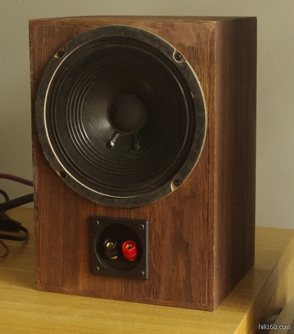

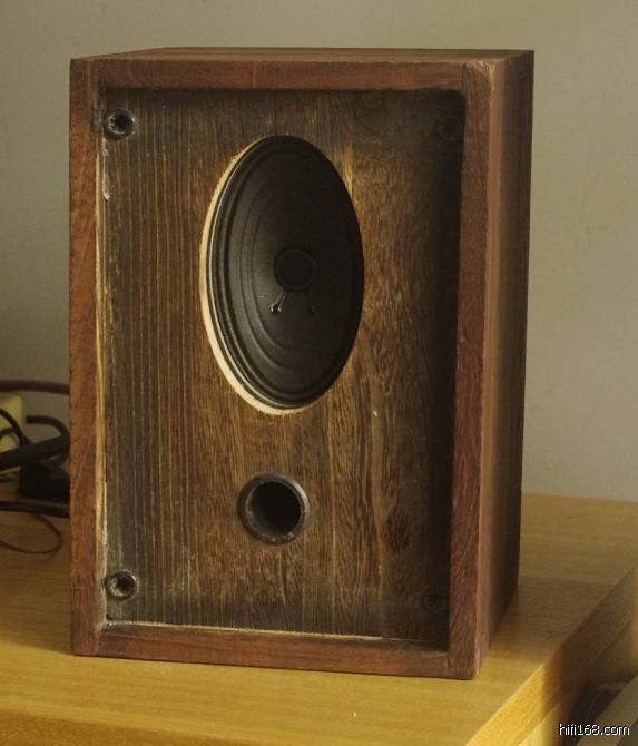

前后发声,不过后面的6寸大喇叭不通电,只有辅助振动作用,通电发声的是前面一个3寸*5寸的3瓦的老飞乐全频,纸盆非常薄,悬边也是一体的很薄的纸质,而不是现代的泡沫或者橡胶悬边,1cm的乐器木料-桐木板箱体

好像是自制的箱体?

椭圆单元公认的好声,背后单元的被动式设计也功不可没。
