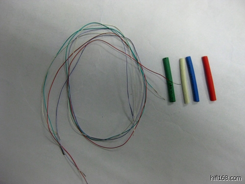

1.纯银臂管线(建议用VDH纯银臂管线)

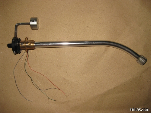

第一步:更换臂管线(图片示范唱臂SME3009 S2 IMP后期版)
后期版的臂管线实在太细了,细得让人不敢相信!唱头拾取的信号经过这组极细的导线后,大大扼杀了唱头的真正实力。对后期版的唱臂,强烈建议作出升级,这是一大瓶颈。早期版的臂管线比后期版好一些,如非高烧,可不升级。
升级后效果:分析力,声音密度,高、中、低三个频段的表现均有大幅的提升

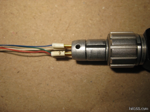

图1:VDH 7支80微米的单支漆包纯银线及热缩管
(103.39 K)
2009/11/13 17:51:31
操作方法:
1.拆下侧滑小锤/后舵,卸下唱臂座四颗螺丝,从唱盘上取出唱臂(注意:操作前请先卸下唱头盖及唱头,以免损坏唱针)。

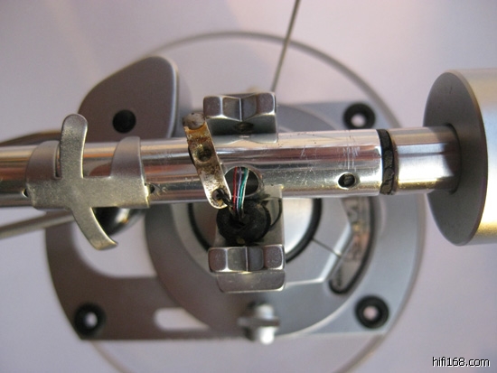

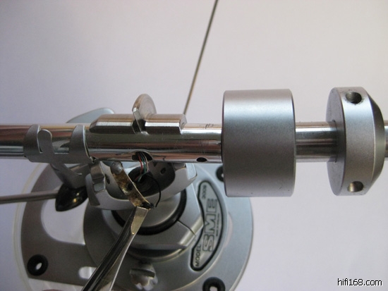

2.用电铬铁焊开原臂管线,地线,取下唱臂线边接插座座,如图2:

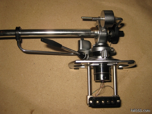

(116.99 K)
2009/11/13 17:51:31

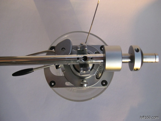

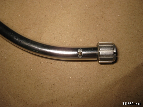

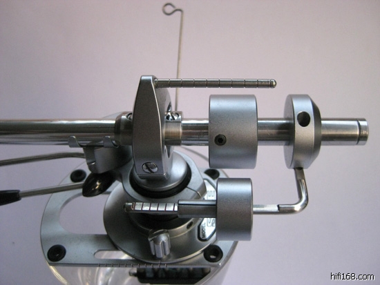

3.拧下两颗刀锋轴承顶盖螺丝,拿下顶盖,抽出唱臂线,让唱臂管与底座分离,如图3:
(126.30 K)
2009/11/13 17:51:31

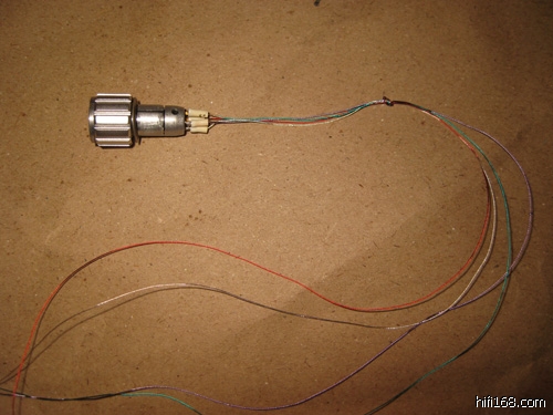

4.拧下唱臂管前方下部(靠近唱头盖连接处)的一颗小螺丝,如图
(127.47 K)
2009/11/13 17:51:31

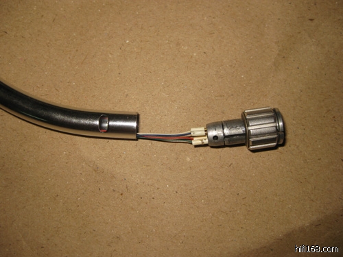

5.转动唱臂管与唱头盖的连接件,小心把唱臂线从臂管里拉出,如图
(133.73 K)
2009/11/13 17:51:31

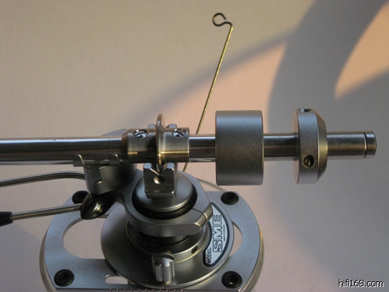

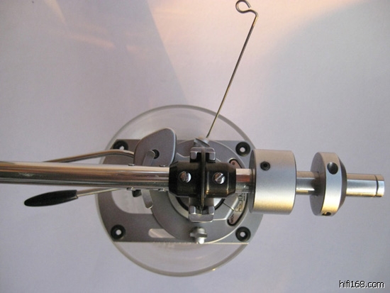

6. 如图5所示,唱臂线与唱臂连接部件的焊点就在白色塑胶管里面。取下塑胶管,就可以对唱臂线进行更换,臂管线与接线柱是用锡焊上去的,这里需要用到电烙铁。这个步骤有一个小技巧您一定要知道,将有助您的换线动作更顺利的进行,且不容易造成唱臂连接件的损坏,就是在唱臂与唱头壳的连接件上重新装上一个唱头壳,此时的接线柱会向后凸出,这样换起线来,就方便又顺手了,如图6:
(111.34 K)
2009/11/13 17:51:31

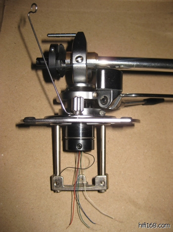

7.跟回原来臂线的颜色,逐一替换四根臂线,换成VDH唱臂线后的照片,如图7:
(138.48 K)
2009/11/13 17:51:31
8.按相反的步骤装回唱臂,在底座上焊回臂线,第一步曲的升级就大功告成了!如图8:
(135.71 K)
2009/11/13 17:51:31

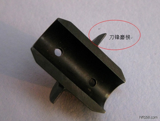

可能有TX会问,早期版的3009不是钢刀轴承吗,为什么还需要升级呢?看完下面这张照片后,您自会有答案,图9:
(127.34 K)
2009/11/30 16:08:24
此图可以清楚的看到,经过长期的使用,原配钢刀的刀口已经严重磨损,这会让唱臂的素质严重下重,主要表现为分析力下降,速度变慢,声音定位不准等。
