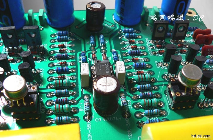

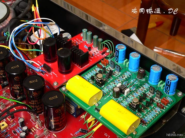

改装后
你有你讲...俱有俱讲...哈哈...真系...
                                        鸡 同 鸭 讲
回复:合并式功放改(加)装独立瓣前级.
装得够巧,待下文
……每天保持阳光的心态……

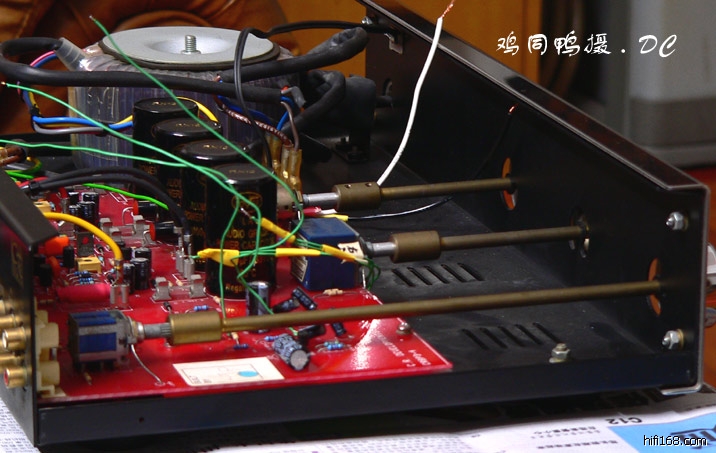

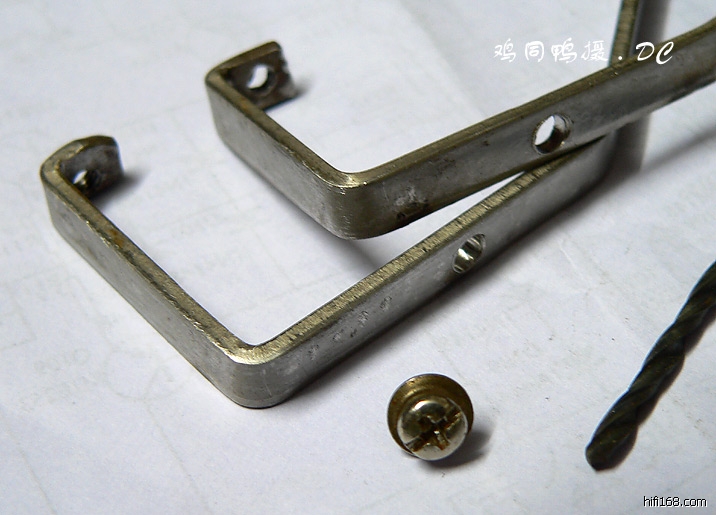

回复:合并式功放改(加)装独立瓣前级.
用什么固定
回复: [DIY]合并式功放改(加)装独立前级.
原帖由 二江河畔1 于 2008-12-1 12:11:00 发表
装得够巧,待下文
谢谢!
                                        鸡 同 鸭 讲
原帖由 麦壳王 于 2008-12-1 12:56:00 发表
用什么固定
用3MM厚不锈钢条做固定支架。
                                        鸡 同 鸭 讲
回复:[DIY]合并式功放改(加)装独立前级.
哇!高级野播!听说是"买里晕信”的前极线路设计,高!!!!
喜欢屎忽痕!喜欢乐爵士和艺术家私奔!更喜欢摄影!
好工整啊!立即有冲动想过去听下!

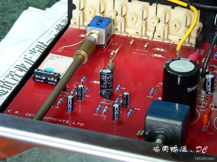

一直以来,都经较中意玩合并机,图省事方便,但合并机好多都将前级电路做得比较简单,与期说叫前级,不如叫前置放大级更好一点。
这台合并机的(前级)前置部份,每声道由一只晶体管组成,有输入输出耦合电容,电源由总电源降压供给。
新加装的前级~从这会想象到声音变化的程度。
