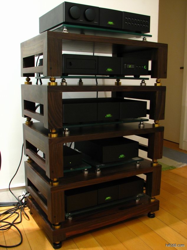

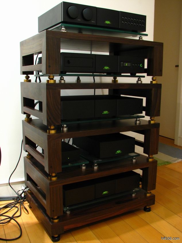

补系统照
补系统照
(, 下载次数:2)
(2011/6/29 23:00:21 上传)
(, 下载次数:2)
CDX2/XPS2/Power-line/Hi-Line
NAC282/HiCap/NAP250/Power-line/NAC A5 2×6.5m
WH R2904/15W8531/21W8555
166713
发烧是命中注定

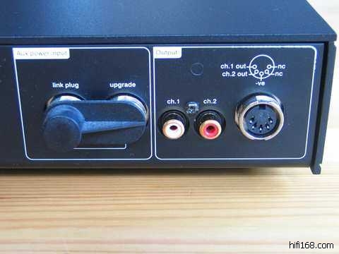

我的cd5x长期使用升级电源,现在找不到背后的转接头了,不接电源就没声音出,请问这个转接头有卖的吗,或者能不能diy?谢谢。

cd机后面有一个插头,保护着升级电源口。这个插头找不到了

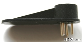

就是这个东西,拔了cd5x就没有输出了。其实就是一个短路片,请问那个大侠有,帮我测测4个脚的定义好吧。感谢!

很简单,找两根与DIN针粗细一样的铜丝,弯成U型,插入DIN孔中就可代替原装插头了。

有4个孔 ,不知道哪个打哪个,搭错线会不会变烧鸡?

有人知道吗?
