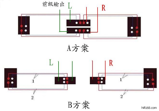

玩双后级,一般朋友用的好象是A方案。如果后级型号一样,有没有朋友玩过B方案呢?(前级的一声道两组输出均到同一台后级左右声道,这台后级的左右输出再全部接到一只箱上)。
图示:
jpg(2009/9/21 20:18:31 上传)

我用的是A方案。主要考虑的是左右声道原器件配对的问题和左右声道音色一致性的问题,Ayre讲求的就是全平衡,在原器件的选择上也尽量做到使用参数配对或接近的元件,目的是使左右声道的声音特性能保持一致。
A方案能基本保证左右声道的高音音色一致,中、低音音色一致。而B方案采用的是一个功放推一个声道,相信Ayre不太会在做后级的时候考虑要把两台功放的原器件配对安装的,那样的话成本还要高。且一般的用户大多只会选择使用一台后级,厂家幸幸苦苦搞配对,到了用户手里还是配不成对,那样的话就毫无意义了。
B方案的缺点是左右声道各用一台功放,那么这两台功放的元件特性、参数不可能配对,那么声音的特性上也肯定会有差异,那样的话玩的结果可想而知。当时进两台V5XE的时候就考虑过这两种玩法,还特地要求代理商发两台连号的V5给我,就是考虑到同批次的产品在用料上可以保持一致,那么声音上的差异还不会太大。但后来想想还是算了,元件参数做不到配对的话B方案对比较追求完美的偶来说是不会考虑的,所以偶最终还是采用了A方案。
这也是偶不考虑玩单声道后级或立体声桥接成单声道后级的原因所在。

我个人认为A方案保证左右声道高、中低音一致性,B方案保证单个声道高、中低音一致性。哪个好,最好实践一下,我想应该不会引起硬件上的故障吧
