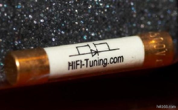

[quote] 原帖由 [b]seestar小乐[/b] 于 2009-2-26 12:41:00 发表
anfield兄您好!
昨晚我已按您所指点的方式,找到了保险丝、有两颗,规格是T500L 250V。anfield兄您有什么好推荐的保险丝吗,我想换掉这两颗保险丝。等您的回音 [/quote]
嗯,看型号应该是慢融型500毫安的(耐压是250V),目前我用的品牌保险丝只有HIFITUNING,所以也没法提供其他推荐,HIFITUNING的感觉前面说了。
还有,您找到的两颗是否可能是一颗在役(在稍里面),一颗备用。你不确定的话,可以拿到外面这颗,试试机器还能否工作:)

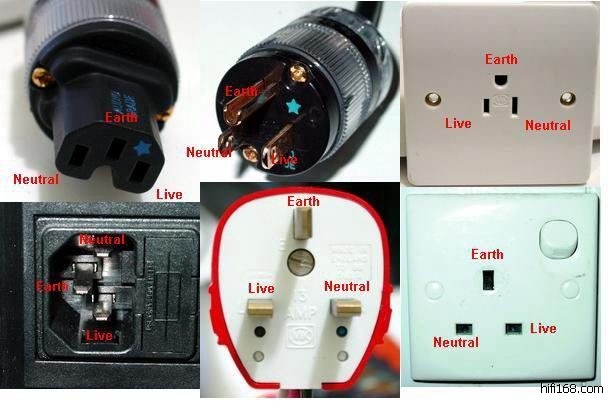

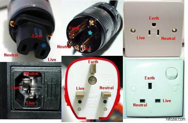

CX7E所用的型号前面RAYJI兄说了,好象也是T500L250V。
借用别人的图片,按管体上的三角形箭头方面应该是火线到零线,至于您电源哪一面是火,也请参下图:
(, 下载次数:138)
(2009/2/26 18:32:21 上传)
(, 下载次数:131)
