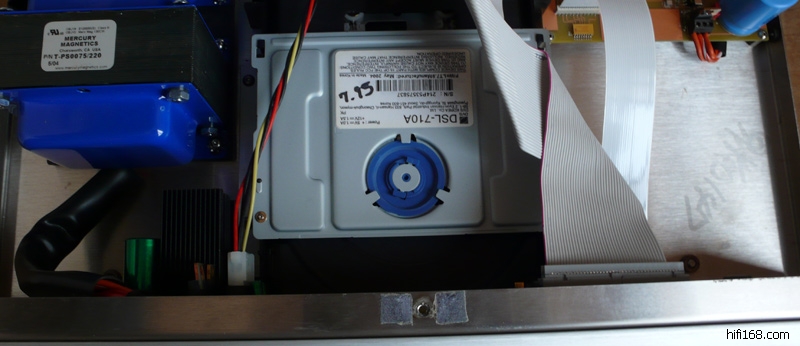

最近我的CX-7读碟老是有点问题,具体说,就是刚开始放进碟读不出来,播放一阵子就好多了,基本都能读。打开盖子观察,发现碟一放进去,有时候转盘不是很快的转的,而是慢慢转一下,停下来,在转一下,这样就肯定读不出来。要是碟一放进去,转盘飞速转,就能读出来。很奇怪。碟都是好碟。请各位大虾指教。不知是光头问题还是转盘问题。

可能和天气冷有关吧,俺以前有台SONY冬天时也不OK,到了春天就OK了
为保险起见,CX7还是去备几个光驱吧,好象是TEAC 540E,挺多的,也便宜。不过您最好先核对下;P

备了备了,网上25一个,备了两个,耶!

是TEAC 540E 吗?

请使用C7X的朋友证实下,注意如果是“E”版的光驱型号又不同了。

AYRE-CX7E,现在用的光驱是DSL-710A.
不过DSL-720A可以代用,我试过了!目前英国之宝G06.07.08用DSL-720A
翩美用的是710A.
请看南韩DVS公司网站介绍:[url]http://www.dvs.co.kr/project/chinese/product/loader.htm[/url]

看了我的CX7,发现里面转盘居然也是DSL-710A啊,怎么搞的?不知以后换个TEAC540e能否通用,DSL的市面上不好找啊。而且看上去不如TEAC的扎实。
内部见图(2008/1/8 9:49:39 上传)

恭喜您,您的应该是“C7XE”,看看您的面板AYRE LOGO下面有无金色的“EVALUTION”字样?
