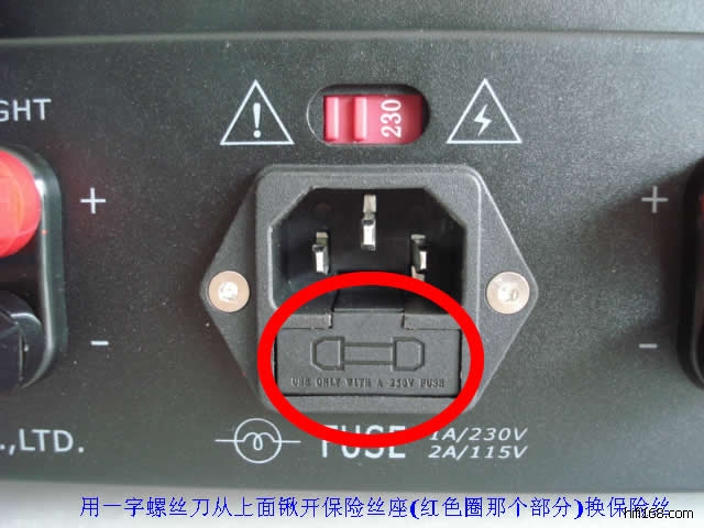

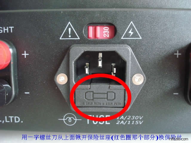

t300升级完成,目前看效果还不错,似乎推力比原先高,就是送的那个保险丝没找到上的地方,只敢拆底板,别的没本事拆了,呵呵,可惜原先面板上的兰色LED灯取消了,是电路改变的原因吗

取消LED是考虑到里面的东西太拥挤了,加上这个灯很容易造成干扰现象,这个没有通知你一下,真的不好意思...
另外换进口保险丝可以参考以下这个图:
