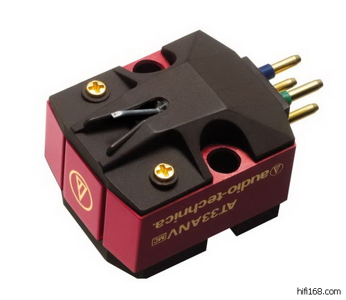

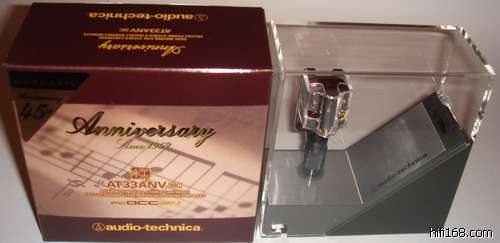

全新audio-technica AT33ANV 45周年MC唱头
   ■再生周波数:15~50,000Hz
 ■出力電圧:0.3mV
 ■出力バランス:0.5dB(1kHz)
 ■針圧:1.8~2.2g(2.0g標準)
 ■直流抵抗:10Ω
 ■負荷抵抗:100Ω以上
 ■質量:6.9g

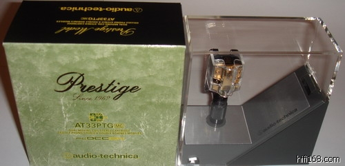

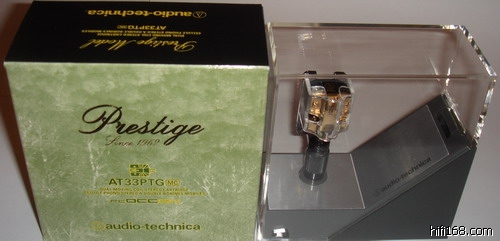

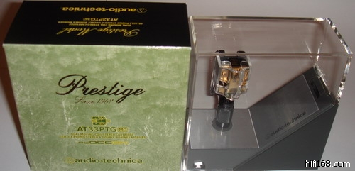

全新audio-technica AT33PTG35周年纪念版MC唱头
      ■再生周波数:15~50,000Hz
  ■出力電圧:0.5mV
  ■針圧:1.6~2.0g(1.8g標準)
  ■直流抵抗:17Ω
  ■負荷抵抗:20Ω以上
  ■質量:6.9g

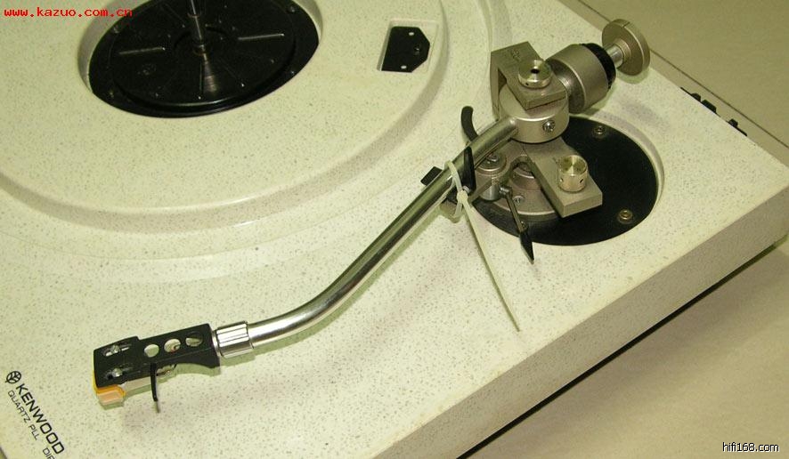

请问秦生,我的唱臂固定的支架(塑料扎住的地方)断了,有的换吗?另普通铁三角唱头的标准针压是多少?

比较难换因为未必能找到该配件,针压是1.5克。从图上看你的唱臂后面的重锤装反了,黑色胶圈部位应该是向前,另外最后面那个圆型的金属圈不用装上去,这个是配重用的,一般的MM头是不需要用的。

高手指点,确实不同,重锤确实是装反的,我这图是原卖家的,我拿回家后发现针压调到1.5,重锤已经没什么位置了,估计是装反了
再次多谢秦生,上次去虽无缘相见,但看店的小妹也很耐心讲解,赞一下
