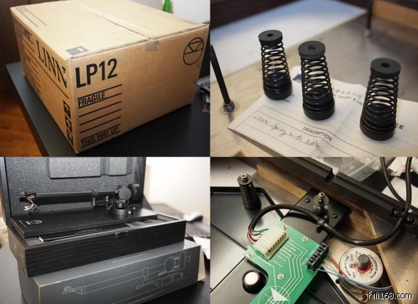

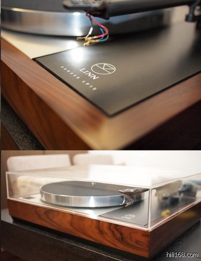

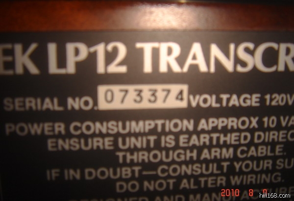

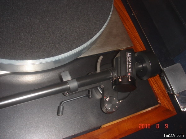

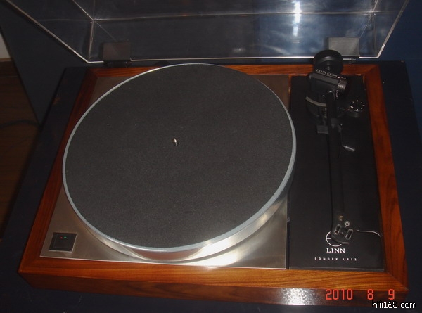

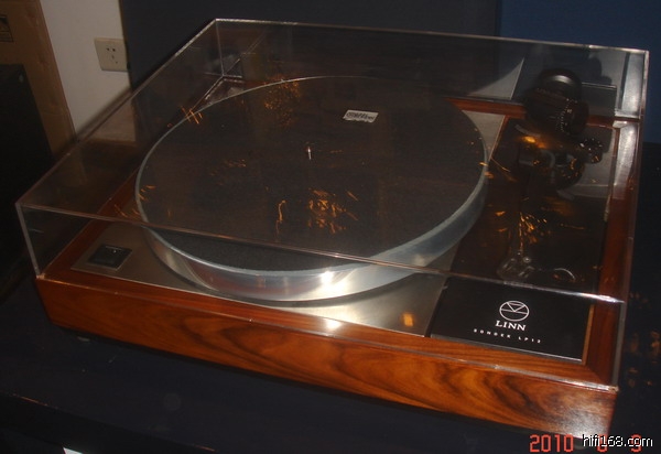

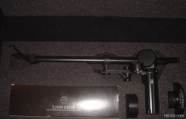

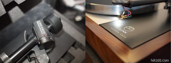

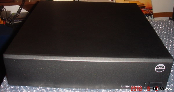

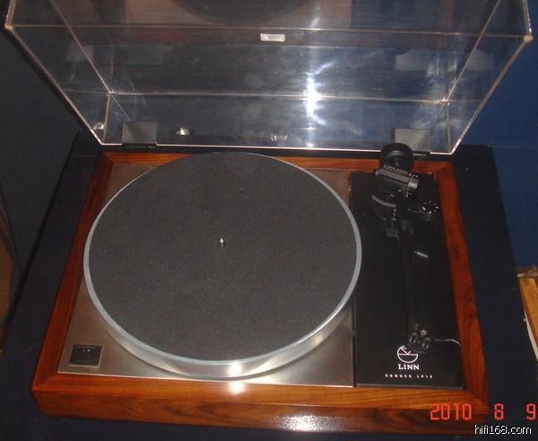

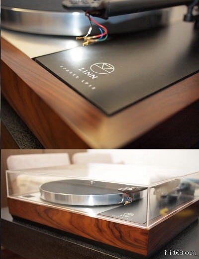

少有玖瑰木LINN 12 唱盘编号73374 + LINN EKOS唱臂 ¥30000 带原包装 九成新
LINGO2大电源¥12000 有意请电13609082854 老秦

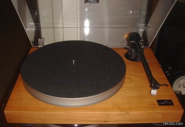

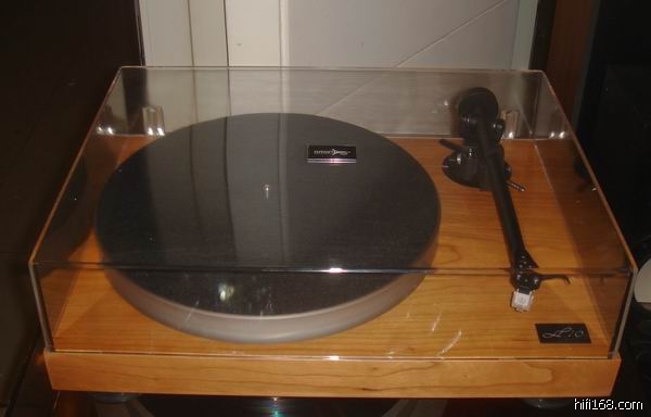

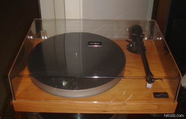

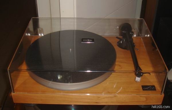

阿玛尼AMARI LP-10是素质高但较低价位的入门级黑胶唱机,针对一些发烧友对于玩黑胶怕麻烦的情况,这款机型配备了唱机、唱头、唱放等等一整套齐全的配置,不必再另购其它配件,到手即可开声享用,非常方便!
产品描述:全新包装及所有附件齐全,包括:原厂唱盘, 英国(君子OEM)唱臂,日本三角唱头,原厂唱头放大器(带MM和MC放大),唱机唱放电源。
特色设计:超强耐磨陶瓷轴,磁悬浮转盘,进口电机。
全套含:
1 陶瓷轴
2 含油轴承
3 磁悬浮
4 磁助力
5 交流电机
6 28毫米加厚透明亚克力转盘
7 三只镶套可调水平脚钉
8 阿玛尼A250唱臂
9 日本铁三角MM唱头
价格:3500
jpg(2011/2/20 17:27:57 上传)
最后编辑经典叁拾叁 最后编辑于 2013-01-21 10:43:41

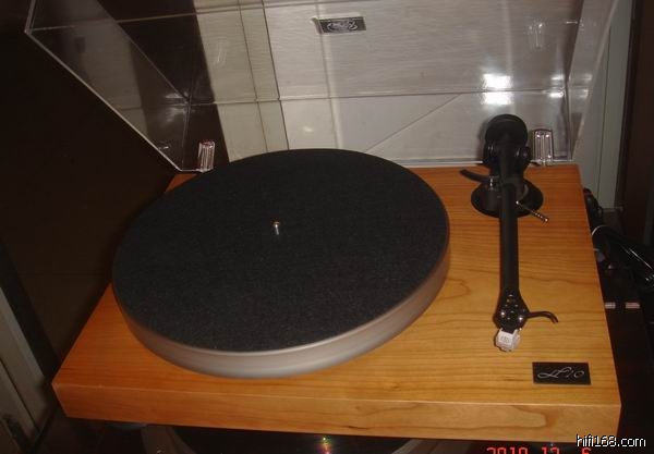

1119#

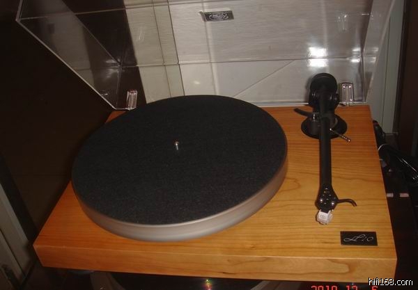

升级版(进口电机)
1 陶瓷轴
2 含油轴承
3 磁悬浮
4 磁助力
5 交流电机
6 28毫米加厚透明亚克力转盘
7 三只镶套可调水平脚钉
8 阿玛尼A250唱臂
10透明防尘罩
价格:3500
最后编辑经典叁拾叁 最后编辑于 2013-01-21 10:46:30
