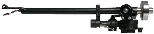

原帖由 McIntosh 于 2009-6-23 9:10:00 发表
秦先生,请问君子P3的RB300唱臂可以上MC唱头吗(唱放升压牛是高度风纯银牛)?若可以请推荐合适的MC头,谢了!
如果唱臂后面那个大重锤的话是可以上MC头的<RB300有大小重锤两款>,我推荐天龙103系列。高度风的银牛比较贵,例如T2000 T3000 T5000。比较便宜的有T5 T10 T20等。

1052#

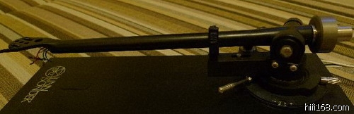

谢秦先生回复!我是全新购入的原装P3唱机,RB300臂上带的是大锤还是小锤我不知道,请问秦先生要如何区别?RB300臂要玩MC头档次是否低了点?能否推荐天龙103系列比较适合的具体型号吗?我并不是要高度风的纯银牛,而是我的前级是麦景图C200,在MC唱放部分用了高度风的纯银升压牛。
1053#
原帖由 McIntosh 于 2009-6-24 11:37:00 发表

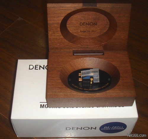

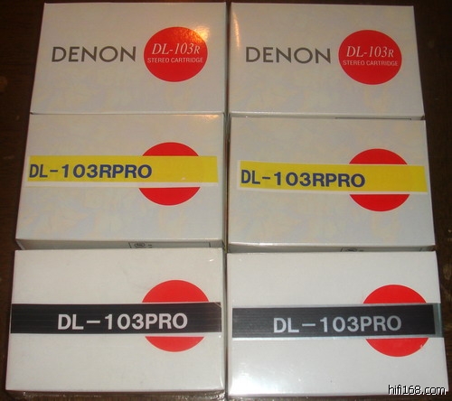

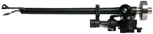

RB300是低了点,但低有低玩,上个天龙糸列有103 103R 103PRO 103RPRO 103SA,最低的DL-103也可以了。图1中的那支是大锤,图2那支是小锤。

谢秦先生!从图片看大锤和小锤应该与臂的颜色无关,除非君子在设计时是按颜色区分,像我的P3是黑色臂,但好像又是小锤(不确定),我认为只能从锤的直径(尺寸)或重量来判断才比较准确,所以请先生告知尺寸或重量。并请PM大锤和天龙103系列唱头的价格,谢谢!
1056#
原帖由 jiangjiangsun 于 2009-6-26 10:19:00 发表
老秦,你自制的MM唱放还有么?要一台
有的。
1057#
原帖由 McIntosh 于 2009-6-26 16:38:00 发表
大锤直径约4cm 小锤直径约3cm。103价格已PM。

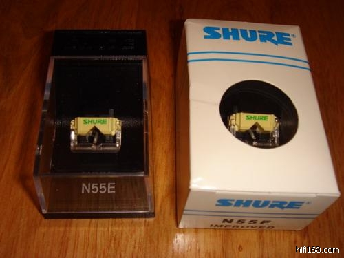

秦兄,我刚是同你通过电话和信息是关于55E唱针话题的,现想同你再买一支55E的全新美国产唱针,另加一瓶子唱针水,请PM价钱和建行帐号,谢谢.
1060#
原帖由 丽.君在前哨 于 2009-7-5 23:13:00 发表
55针加三角针水¥330元。
