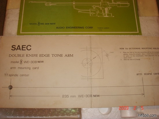

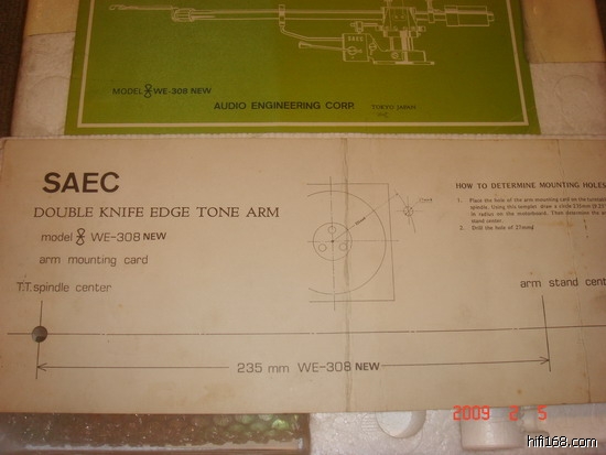

原帖由 oyx911 于 2009-2-4 13:22:00 发表
我有SAEC-WE308这臂,想请教调针压是如何做,是否在唱臂放下状态下,用后面大锤调好臂平衡,再用小环刻度回复零,再转大锤调到规定针压?还有旁边有个吊着的小锤和一根棒上套着的可转小套是做什么用的?另知道它的唱头与臂中......
   唱头与臂中心距离规定是235mm

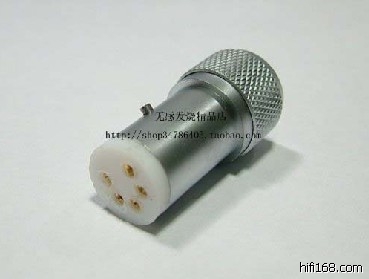

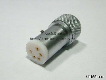

请问有唱臂连接转换头吗
就是5针转RCA出的

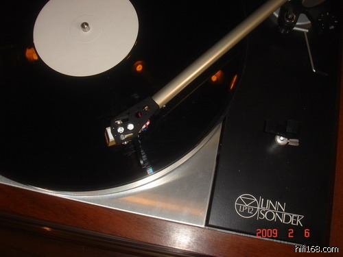

原帖由 oyx911 于 2009-2-5 12:58:00 发表
抗滑是怎么调,什么程度为好?劳烦了
最筒单的方法是用一张白版碟(没纹的)把针放下去,唱臂不会左右摆动就行了,或者带耳机听。

原帖由 oyx911 于 2009-2-6 18:45:00 发表
就是5针转RCA出的
用这种五针头DIY
jpg(2009/2/6 19:34:22 上传)
