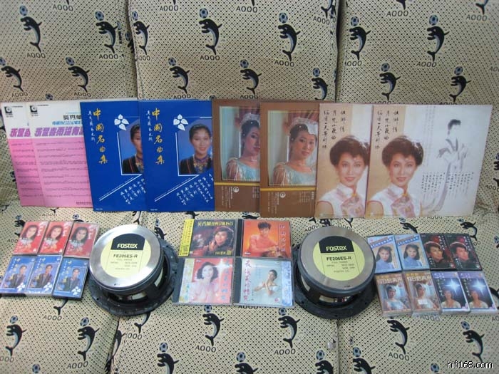

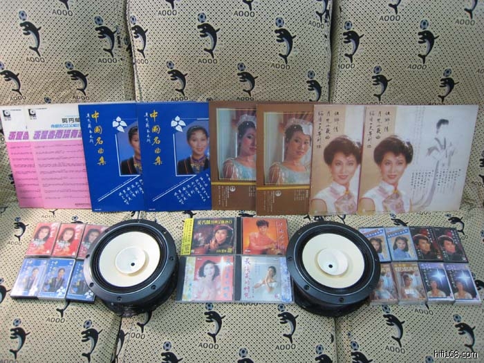

全频用家来报到!Fostex  FE206ES-R全频喇叭单元,乃是本小姐的新欢。
暂时没箱体。
