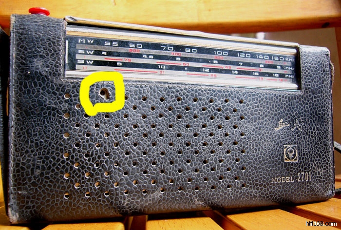

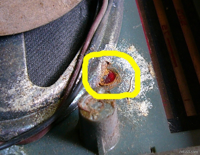

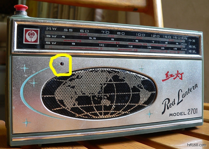

80年代,LED开始出现,见到好有此机器用上LED做电平指示,一闪一闪的,很过瘾,忍不住也在这台红灯2701上装上一只,结果想了个主意,把卫星哪圆点挖空,塞上一只红色的LED,哈哈,过瘾又吻合(如果70年当初有LED,不知设计师会不会这样做呢;P )
为了这只LED,皮套也剪去了一小块.
时间长了,LED的脚都断了.

哪时的LED质量比较差,一不小心就会坏掉,0.5元/只,很不便宜啊,为这事就坏了3个,疼!

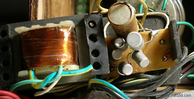

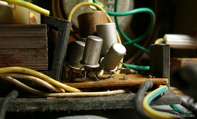

原来的整流器是玻璃管的2AP二极管,加上配件质量较差,交流声比较我大,干扰正常收听,后来烧管子了.就多余在手的三极管的基极和发射极充当二极管,哪时的三极管多数用金属壳的,现在发烧友的说法叫"金封"
经过一轮改造,整流后交流声有了一些改善(现在还能用).
