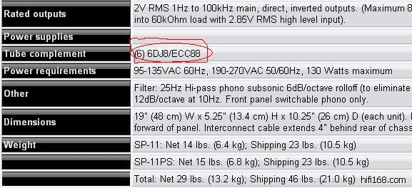

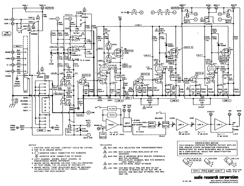

各位好,我现用的是SP11-MKII二手,机内有6只6922管,我查过相关资料反应前苏联的OTK6922最好,但此管我一直没买到,目前买了一些88管,有大盾,荷兰管等.感觉还挺好.因买来是二手没图纸,机内的6只管的作用不是很清楚,目前只...... [/quote]我查看资料他应该是使用ECC88/6DJ8,你的怎么是6只6922,看来二手商的以把ARC原厂的管子给换了。电路图上是标的6DJ8,可能是SP-11用6DJ8,而SP11MKII用ECC88
最后编辑遥控器 最后编辑于 2007-10-20 11:46:34
