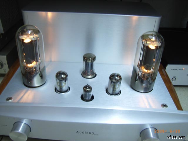

现在我的AN211换上吹喇叭的长屏铁片D环ECC83,以及铁座焊屏GZ34后,声音可说是连升三级,随便放一张CD,都忍不住被吸引着从头听到尾,这就是它现在最大的魅力。
