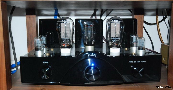

  我新买的麦乐迪H300B买回家没多久左边的300B管就一边的1/2不亮了,(当时经销商是给的样机说没有新机我也没在意)拿到经销商那里说给换了一对可换回没多久(3天的样子)还是一样........右边的1/2有不亮了(当时也是从样机上拿下来给我的)晕.........这是怎么回事????国产机的质量真让人担心.........!可奇怪的是声音还是有的........不解......请教![img]http://bbs.avtime.cn/images/smilies/134850466.jpg[/img]
左边1/2不亮(2009/4/26 9:43:13 上传)

1139#
呵呵,老兄的情况同我朋友机器出现的情况比较相象,不过他用的是斯巴克的.换了3只管子后问题才消失.真是感慨啊,国产胆机大多采用曙光电子管,而曙光的管子价格是便宜但是问题也不少,灯丝短路现象也很多,个别型号的电子管不稳定,比如6SN7,煲了几十个小时后就会出现噪音比较大并伴有噗噗的杂音,这个亲身体会叫我吃了不少苦头,换很多个6SN7才稳定下来.所以我认为你先看看管子性能.不知道你用的是哪的管子?好久没上来了在这里罗嗦几句.

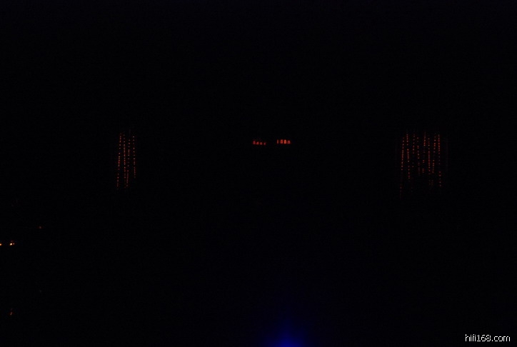

是曙光的300BS-B管,今天就连那1/2也886.....晕.....
像这样的情况我可以要求退款吗?他说H300B已经停产了,修的话我就不想了,新机就这样质量不可靠............
