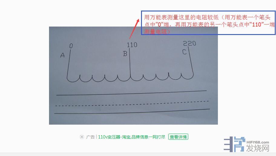

无题老师你好,我金嗓子E470是100伏,按照[url]https://www.jdbbs.com/thread-5518834-1-1.html[/url]改的,请高手帮忙一下改的是否正确?谢谢啦

[quote][b]回复 [url=http://bbs.hifi168.com/bbs/showtopic.aspx?topicid=40875&postid=3411281#3411281]3140楼[color=olive]红星照耀[/color]的帖子[/url][/b]
你好,我金嗓子E470是100伏,按照[url]https://www.jdb......
[color=#999999]小袁音响 发表于 2017/9/2 16:00:07 [/color][url=http://bbs.hifi168.com/bbs/showtopic.aspx?topicid=40875&postid=3411729#3411729][img]http://bbs.hifi168.com/bbs/images/common/back.gif[/img][/url][/quote]
上面那个要改排插的做法不可取。
我记得金嗓子的机器都只要跳一下线就行了,不需要重新焊接了。只要把110V跳 到220V就行了。
我看过金嗓子A65的,一般先是一个隔直电路(就是那个电阻和整流扁桥组成),然后再经过一个软启动,
最后是跳110V和220V的跳线,如果金嗓子的变压器只有输入100V(或者110V)和220V两种的,一般性是
四个线,这个四个线的关系是,这四个线都是短路的,但内阻是不一样的,110V的内阻低,你如果拿万能表
电阻档去测量,您会测量出110V的那一头的线阻值较低,而220V的阻值较高。
