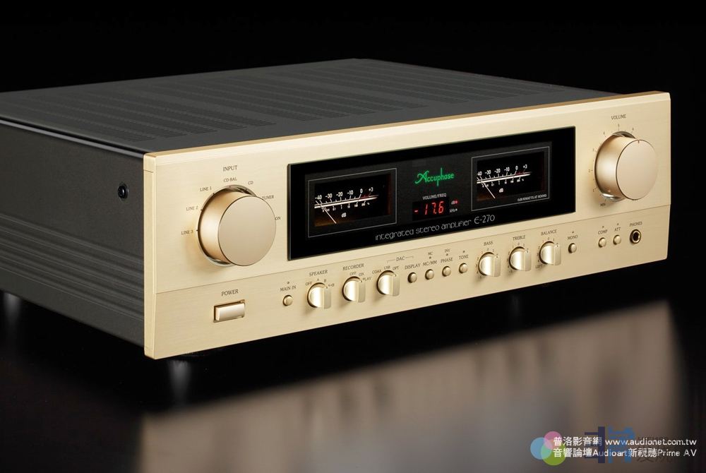

豬熊先生介紹的第一件產品是E-270,這是目前Accuphase最入門的型號,從原本的E-260演化而來。外觀雖然看不出什麼差異,但其實是此一等級的綜擴首度採用了Accuphase獨家的AAVA(Accuphase Analog Vari-gain Amplifier)音量控制系統。豬熊先生說「這部綜合擴大機是許多音響迷或愛樂者首度接觸到的『Accuphase之聲』,所以一直是我們最重要的產品之一。」E-270的研發目標有兩個,一是降低噪訊,二是增加阻尼因數,讓綜擴的驅動力更好。E-270的濾波電容從E-260的44,000μF(兩顆22,000μF)提升到60,000μF(兩顆30,000μF),豬熊先生特別強調「Accuphase所採用的電容都是向電容廠特別訂做的製品,每一次的更動都是經過社內人員的試聽比較後才定案,以確保是『Accuphase之聲』。」
E-270與E-260在8歐姆的負載下都一樣可以輸出90瓦的功率,但在4歐姆的負載下,E-270的輸出功率則提升了4%,達到120瓦(E-260則是115瓦),可見電源充沛所帶來的優勢。
在降低噪訊的部分,E-270則比E-260降低了23%,達到35μV(E-260為45μV)。如何做到的呢?一個關鍵就是這次採用與頂級綜擴E-600同樣架構的AAVA,熟悉Accuphase的音響迷都知道,AAVA可說是Accuphase擴大機的精髓所在,不過在E-270之前的入門級擴大機因為成本關係都沒辦法採用,但依然用上了高品質的可變電阻。這回E-270因為用了AAVA,利用並聯的方式作V-I轉換,加上低阻抗的負回授線路I-V轉換,實現了降低噪訊的目標。另外,在後級的部分,同樣採用了低阻抗的負回授線路,再度降低整體的噪訊,可以想見E-270是一部背景極度安靜,透明度大幅提升的綜擴。

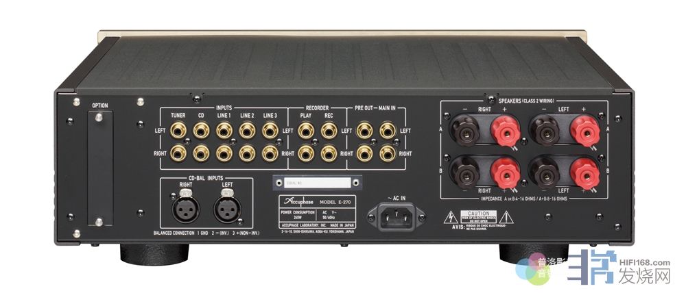

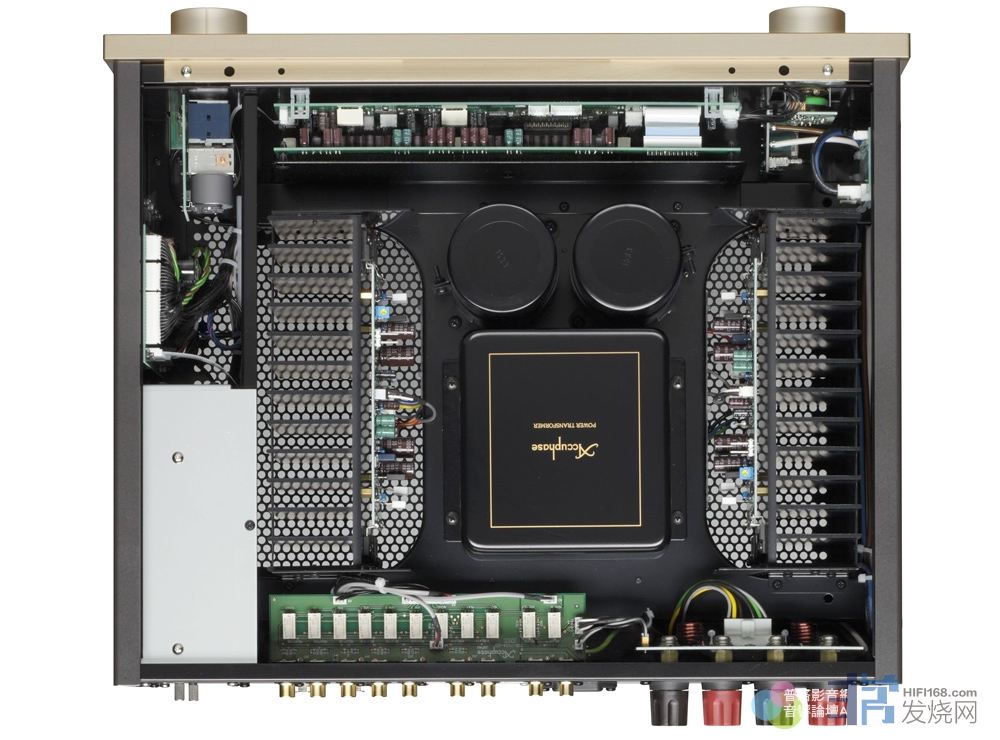

工整的內部結構一向是Accuphase擴大機的必備條件,E-270也不例外。

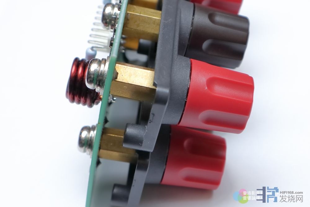

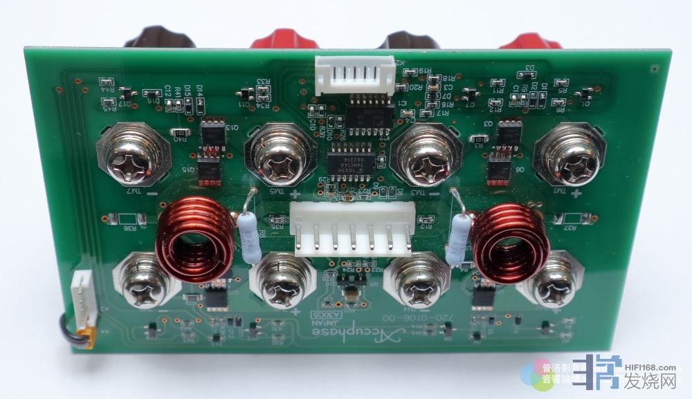

這是全新的喇叭端子,不但可以看到採用了更穩固的螺絲鎖定,也可以看到保護裝置改為MOSFET開關(在兩個大螺絲之間的小型積體電路),耐用度更好。豬熊先生說「以往採用繼電器的機械方式不僅會產生噪音,用久了也容易故障,還有接觸面所產生的阻抗問題。MOSFET開關沒有機械的接觸,不但反應快速,耐用度高,也完全不會產生噪音的問題,是一個一勞永逸的解決方案。採用MOSFET開關還有一個好處,就是能降低擴大機的輸出阻抗,達到提升阻尼因數的目的。」
喇叭端子與電路板之間的連接改為整支的銅棒,讓訊號傳輸的路徑更短,電流的傳導也更有效率,大幅提升擴大機的驅動力。阻尼因數代表的就是擴大機的驅動力,算法就是喇叭的阻抗除以擴大機的輸出阻抗,假設喇叭阻抗是8歐姆,那擴大機的輸出阻抗越低,阻尼因數越高。Accuphase這次採用了他們稱為Balanced Remote-sensing的技術,有效的降低了擴大機的輸出阻抗。豬雄先生說「此種技術就是將後端輸出級的負回授感知點盡可能的往後移,越接近喇叭端子,阻抗可以降得越低。」因為這樣的做法,使得E-270的阻尼因數比E-260足足提升了一倍,達到400之譜,豬雄先生特別強調「其實,E-270的阻尼因數大約是接近500,但我們的數據標示都比較保守。」以一部綜合擴大機來說,有這麼高的阻尼因數也是非常少見的,可見E-270驅動力之強勁。
當天在台笙用來播放音樂的擴大機就是E-270。E-270也是Accuphase唯一一部各種調整旋鈕外露的綜合擴大機,上面的E-370、E-470及E-600全都有護蓋把各種調整旋鈕隱藏起來。

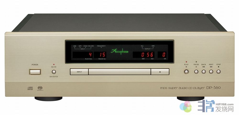

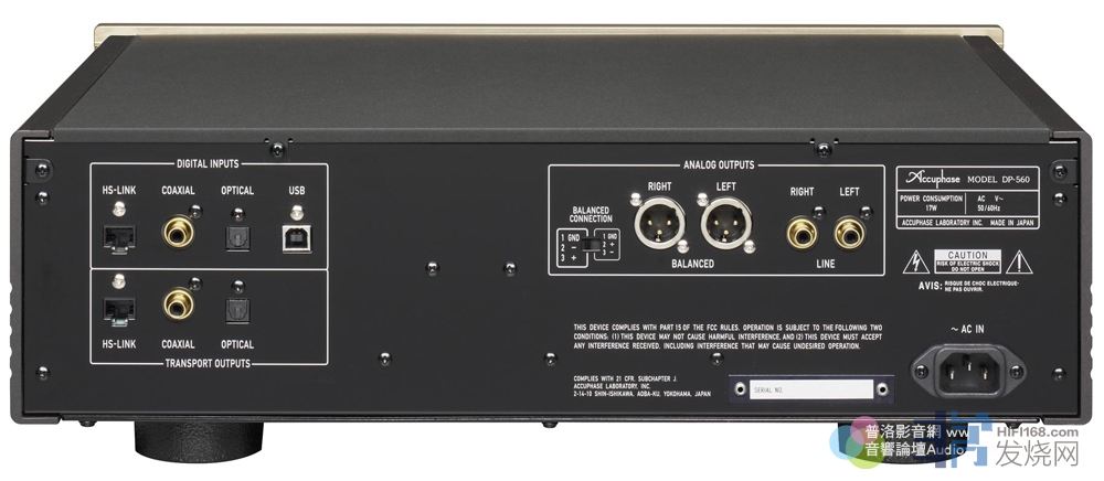

第二部介紹的是DP-560 SACD唱盤,是DP-550的後繼機種,不過裡面所運用的各項技術卻是頂級旗艦分體式數位訊源DP-950與DC-950的研發成果。
豬熊先生告訴我「Accuphase的產品的改款週期大約是五、六年,每當有新技術出現,並不會全面改款,但卻會將最新的技術應用在接下來推出的產品身上。」像是DP-560並不是Accuphase旗下最高階的一體式SACD唱盤,上面還有一款DP-720,下面則有一款DP-410,不過DP-410是純CD唱盤,並不能唱SACD,所以DP-560可說是Accuphase旗下的入門款SACD唱盤,但卻用上了許多與DP-950/DC-950相同的尖端技術。
因應數位流時代的來臨,DP-560也具有USB端子(從DP-550開始就有),支援的取樣頻率達到32/384(PCM,DP-550為24/192)與11.2893MHz(DSD,DP-550為2.8224MHz),另外Accuphase獨家的HS-LINK(採用RJ-45網路端子)也進入Ver.2版本,支援32/384的PCM與5.6648MHz的DSD數位檔案的傳輸。
DP-560的外觀尺寸與DP-550完全一樣,內部配置也相同,但重量卻重了0.3公斤,原因就是機械讀取機構改成新款的了。
這個全新的讀取機構的發想來自DP-950,雷射頭採用Sony的製品,伺服機構則是Denon的製品,其他承盤與底座等機械結構則全部都是Accuphase自行開發的。
