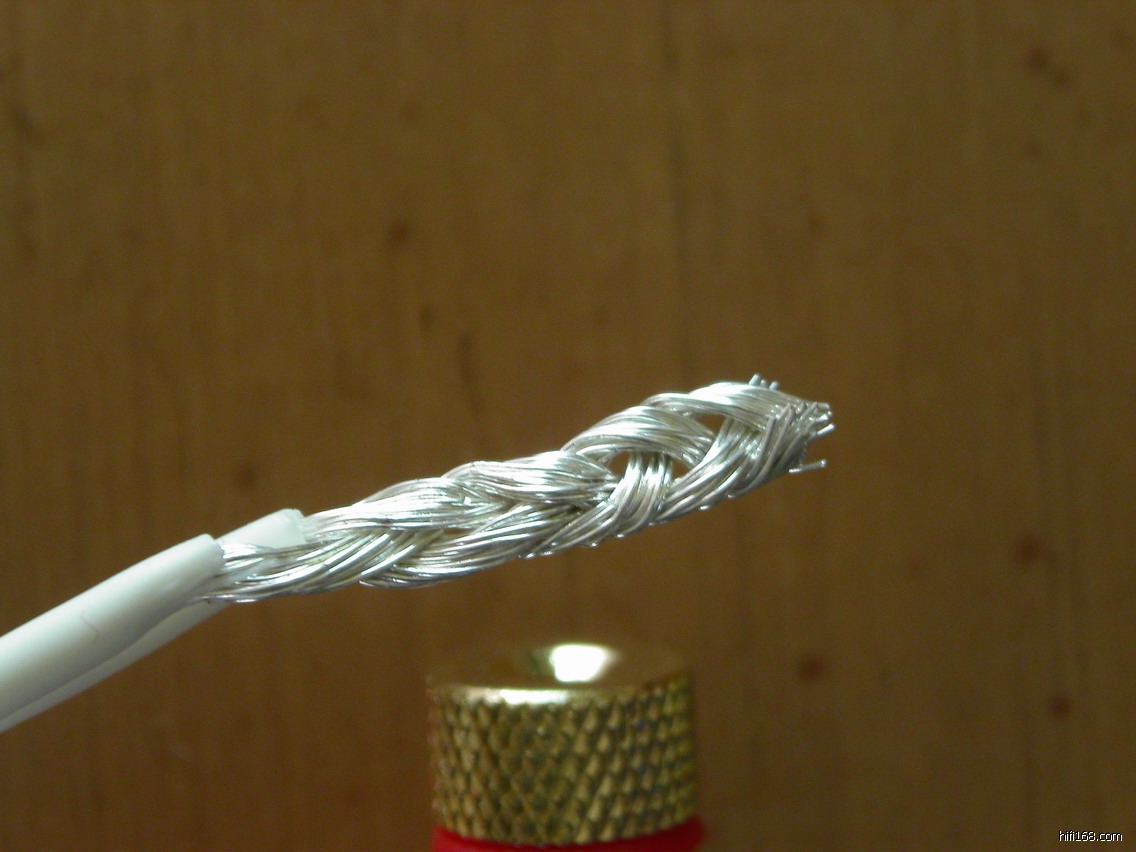

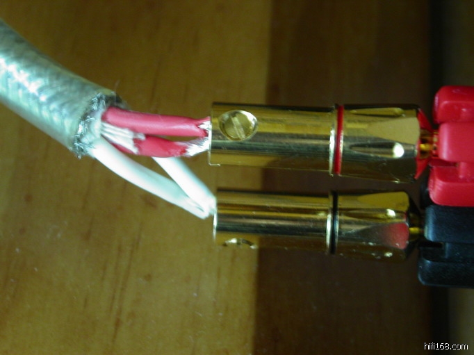

就2根线,花了2小时,手工很差劲. 阿泰兄,来指点一下:
1. 里面是2红2白(红24芯+16芯,白也是24芯+16芯), 先把2根白线剥出来,一起绞成辫子状.
jpg(2008/2/10 21:23:24 上传)
215#

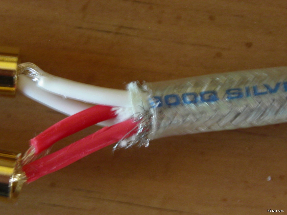

回复: CR诗雅功放用家专栏
2. 如法炮制,接功放的两头都做好,插入雅宝香蕉插中.
jpg(2008/2/10 21:26:39 上传)
216#

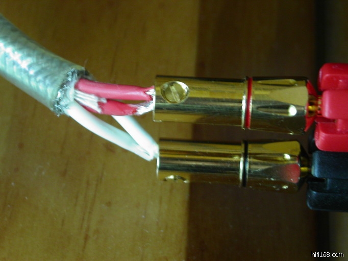

回复: CR诗雅功放用家专栏
3. 再把接喇叭的两头做好,插入老式针插(台湾产的,10.00/个)中.
jpg(2008/2/10 21:30:17 上传)

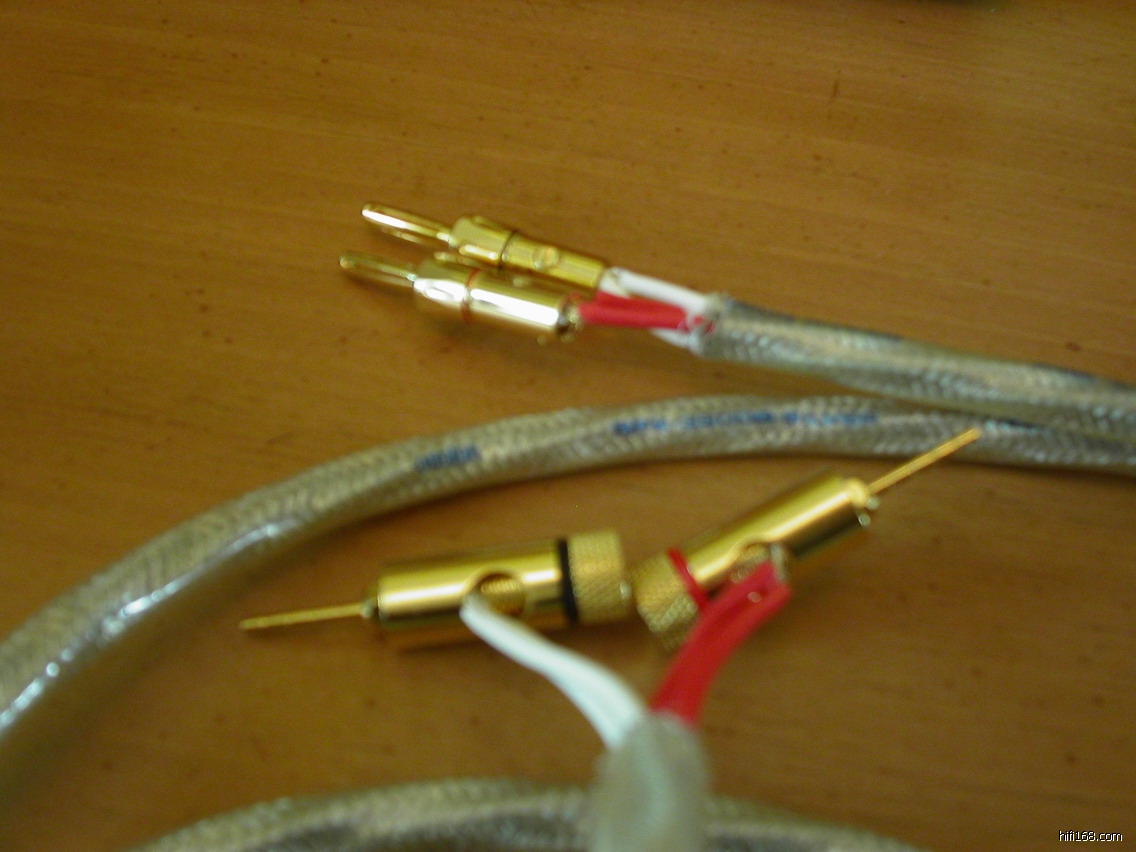

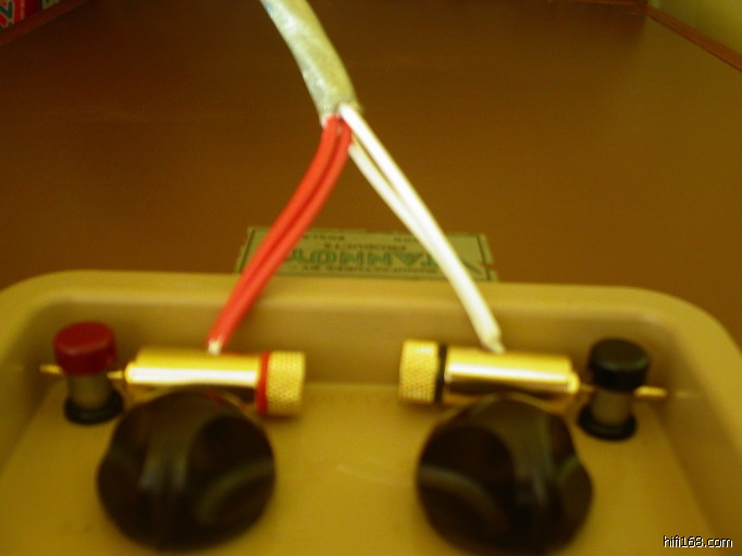

217#
回复: CR诗雅功放用家专栏
4. 都做好了,香蕉头接功放,针插接喇叭
jpg(2008/2/10 21:33:04 上传)
