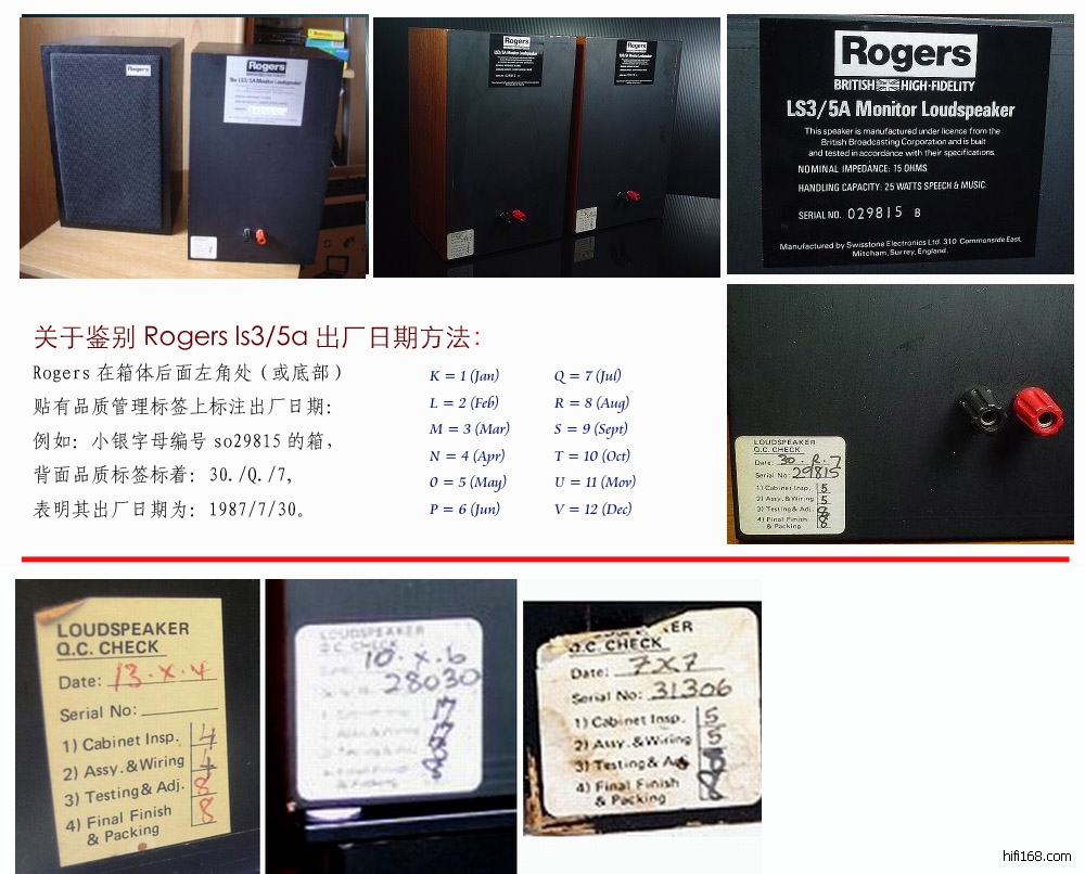

回复: ls3/5A用家专栏。
帮我看看红线下面的三个35A的出厂日期标签上面,其中代表月份的有点像X手写的英文字母是什么字母?
它真正对应红线上面12个月的应该是那个字母?它是究竟应该是代表几月?
