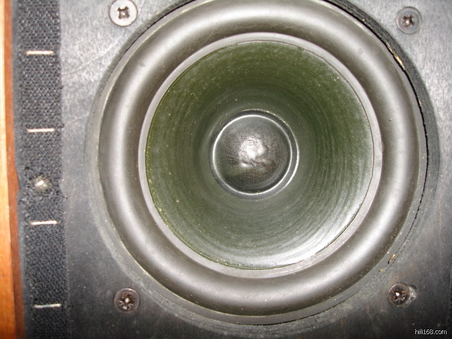

少见的B110单元[img]1[/img]
jpg(2008/2/3 9:59:49 上传)

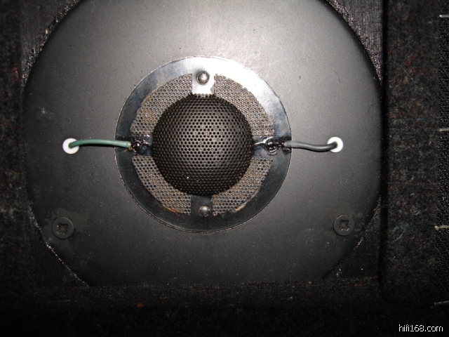

T27高音[img]1[/img]
jpg(2008/2/3 10:01:02 上传)

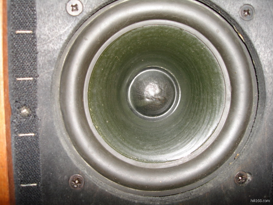

回复: ls3/5A用家专栏。
JR149[img]1[/img]
jpg(2008/2/3 10:08:14 上传)

[quote] 原帖由 [b]JACKY_H[/b] 于 2008-2-3 9:36:00 发表
登峰兄这个应该是中后期的白牌.
从高低音单元的特征能看出来.不过这年头能整到一对品相不错的3/5A就已经不容易了. [/quote]
如何这么说,后面金牌的编号:s01xxxza/s01xxxzb
如是中晚期的单元,那这箱的编号就与这箱不附!!
很晕!以为是手握瑰宝,如是中晚期单元这箱就有问题了!!!
请DX们指教!!!谢谢!!!

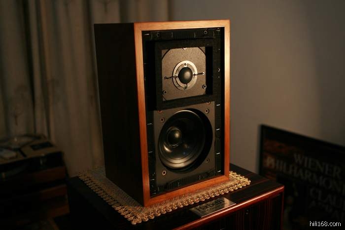

406#
回复:ls3/5A用家专栏。
上张正面及反面的图可确定。
CD:naim cd2    前级:nac102
电源:HI-capX2      后级nap180
音箱:金牌ls3/5A    脚架:FD单脚架
407#
回复:ls3/5A用家专栏。
能否解释细一些?让我对3/5a多些了解!!!
谢谢!!!
音乐让我找回当年许多浪漫往事的回忆,许多美好的感觉,让生活及家庭的责任不再那么严肃,而变的美好幸福!!!
408#
回复:ls3/5A用家专栏。
看到登峰兄的图了、你图上的箱不是金牌、金牌是375页及387页的箱子、标牌是全金色、单元是T27+B110、箱子屁股是香蕉叉接线柱、高音特征是兰黑接线、正负线头是用二个白色的绝缘材料。到早期黑牌这二个绝缘头白色改成黑色的但也是兰黑线头、B110低音单元是墨绿色音盆、后期黑牌是高音二条黑线同时接线柱也改了。

回复:ls3/5A用家专栏。
太谢谢兄长们了!!!
这么说我朋友这对箱有问题,本来还想委托我上网帮他卖!!!
看来我要建议他赶紧处理给二手商了!!!
古董35A兄谢谢!!我这金牌仔是否有很大问题,请在确认一下!!!
以免我误传给我友错误意见,怕以后被骂!!!
再次感谢!!!
