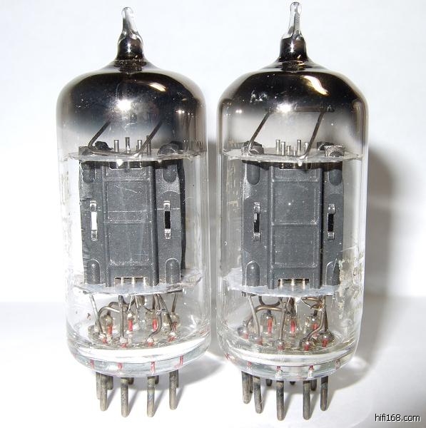

Brimar后期的管就不行了.
早期的还很不错.我就用他的黑霉屏斜方环的ECC83和ECC82. 声音浓厚,动态,分析力,音场都一级棒.非常感人的声音.
惟独 细腻度 和 高频贵气略不及Mullard 的长方环,但动态,密度,分析力,音乐感染力都优胜.如果听爵士,蓝调,男声,Mullard一定不是对手.
jpg(2009/10/13 23:06:56 上传)
