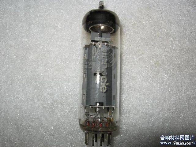

这哪产的不会色 GEC 的吧?很像!但暗码~~E 74  不知是那?
jpg(2009/3/6 19:53:52 上传)
7939#
这个图案上的标让应当是马可尼的.
7940#
暗码~~E  开头,马可尼对么?
